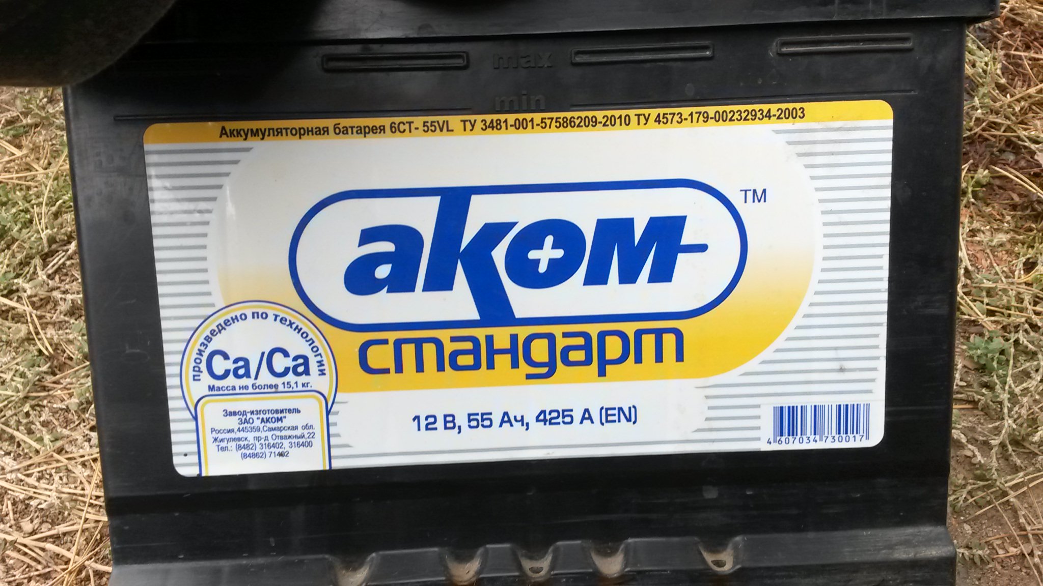

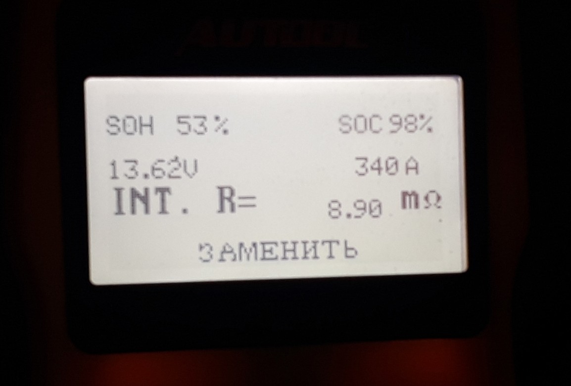

Решил пока выходные и никуда ехать не надо, позаряжать семилетний заводской еще АКОМ. Перед заносом в тепло прогнал анализатором, пока живой. На улице -9 гр.

@Ustus , Есть новый, прошлогодний, но езжу пока на этом. Зачем выбрасывать если робит?
Судя по напруге, проверял на снятом с только что заглушенного авто. Соответственно, данные о состоянии вообще некорректные...

@Alex_MAN , Ессно с авто, но не только заглушенном, с час примерно постоял.

@sanyok , через час 13,62В? Однако...

Что то много по напряжению. С таким сопротивлением видно что походил уже, а напряжение к меня на новом полностью заряженном, после поездки через 20 минут уже 12.8 и на нем стоит.. к утру до 12.6 падает. ( Расход большой знаю. 120ма утечка) но чтобы 13.62... после зарядки только.
