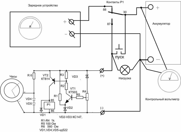

ВВА писал(а):
забыл как выкладывается :
Или у меня каких-то нажималок нет? :
Нафих, недружественная система :smile_doh:
http://www.niva4x4.ru/viewtopic.php?p=952461#952461
Посмотрел эту схему,получается при снижении напряжения до 10,5в лампа выключиться и сразу включиться зарядное устройство??Автоматика полная!!!И это у тебя работает???Сложная схема для меня.....
http://www.niva4x4.ru/files/thumbs/t_ae_ae__161.jpgНу тут электронщик нужен чтобы это спаять............Если схема действительно работает,то цены ей нету!!!Спасибо ВВА!!!Вот бы в магазине такие продавались,уверен что спрос бы был! для рукастых мужиков хорошая идея для бизнеса!
Мне бы только на разряд сваять что нибудь попроще..........мой зарядник нельзя без нагрузки включать:перегорит его трансформатор.

aku54aku54,
Ну эт ты перехвалил :
А с другой стороны, самое главное не заметил, обидно :smile_doh:
Часы, я этим решением горждюсь! :
Схемку я хорошо погонял, пробовал без VD2,
VD1 на 9 вольт- тоже работает.
Единственное, на чём можно налететь, сумма напряжений на стабилитронах
должна быть меньше 10 вольт, по справочнику они имеют разброс...
Остальное-просто обязано работать.
Кинь в личку что нить по своему заряднику,
даж не представлял, что такое может быть...

ВВА писал(а):
aku54aku54,
Часы заметил,но для меня это вообще верх фантастики!!!Как-то нереально мне это самому сделать,сильно круто!!
Ну а схема может ещё кому-нибудь пригодиться!!!Есть же среди клубней и электронщики!!
[img]http://www.autometric.ru/build/baza-auto/bazaauto.gif][/img]

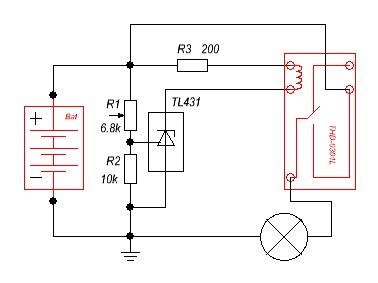

Вроде нашёл схему попроще отключения нагрузочной лампы после падения напряжения до 10,5----10,8в.
http://electrotransport.ru/ussr/index.php/topic,16558.0.html?PHPSESSID=2d0281eb1765608089b64873deef6be4
Сообщение Добавлено: 29 янв 2013, 20:24
    1285
  •  4573
  •   21
  •  26 июн 2008, 20:21
  •  урал.салда
у мну собрана практически такая же схема на разряд.ну или такая же.в общем есть одно свойство при разряде акб при подходе к напряжению окончания начинает мигать.недолго правда да и внимание привлекает заметно рраньше чем просто погасшая лампа.
