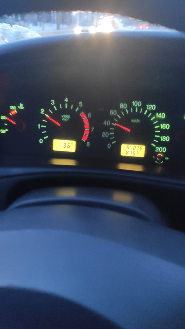

тоже сегодня лось после выходного отдыха подвел :( хотя в ноябре проводил обслуживание, аккумуляторщик хвалил пусковой ток и емкость (акк уже не свежий немножко, но постоянно обслуживается как положено), только сяомовский повербанк и спас, завел со второй попытки с продувкой.
Хотя и температура конечно была не сильно теплая
Вложение:
18012021.jpeg [ 53.86 КБ | Просмотров: 255 ]
если завтра повторит выкаблучку - поеду менять его на Мутлу
Не поможет. Мне удавалось заводить без подогрева при -37, но акум был заряженый из дома, и машинку было очень жалко, мотор орал как джигурда.
Так что несколько суток простоя при температурах за -35 это либо теплый акум из квартиры, или подогрев двигателя. Ну или автозапуск по температуре, если в КПП синтетика.
Зимой аккумулятор заряжается плохо, особенно когда много морозных ночей и поездки короткие, если последний раз обслуживали осенью, самое время отогреть и зарядить.
С учетом не сильно теплой температуры :smile_rofl: ( про масло в дв. ещё не знаю) то он справился, а если его подзарядить то всё будет вообще отлично.

реабилитировался акк, не буду пока менять :)
(масло конечно правильное - 5w40, 75w90)
