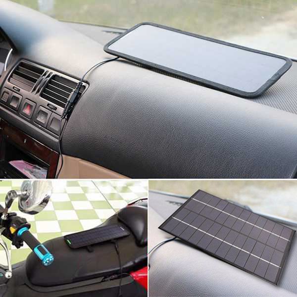

На ozone посмотрел - не самый бюджет
https://www.ozon.ru/product/akkumulyato ... h=0AgA-2Se
Где то как то уже писали...
Какие то 1200р защитят акб от разряда при длительной стоянке на улице зимой
.......Вот как бывает
Рабочее напряжение 12 в. Холостого хода 13.5 в. РАбочий ток (то есть при 12 в) 0,35 А. Дохрена она назаряжает холодный аккумулятор. Особенно у нас, в 10 рассвело, в 14-30 темнеет
Мдя...

@Spirit , Во первых не то, что бы заряжает, а ПОДзаряжает (поддерживает на плаву)
Во вторых - это лучше, чем ничего.
Это такая компенсация саморазряда. Не более того.
3. Продукты используются для подзарядки автомобильного аккумулятора, в основном они используются для дополнения мощности, которая теряется из-за саморазряда автомобильного аккумулятора, поэтому вы всегда можете завести автомобиль. Не пытайтесь заставить его не заряжаться аккумулятор или зарядить сам аккумулятор не хватает.
Китайский перевод, но вроде всё понятно
Кстати холодный аккумулятор разряжается меньше :smile_wink: :smile_wink:
