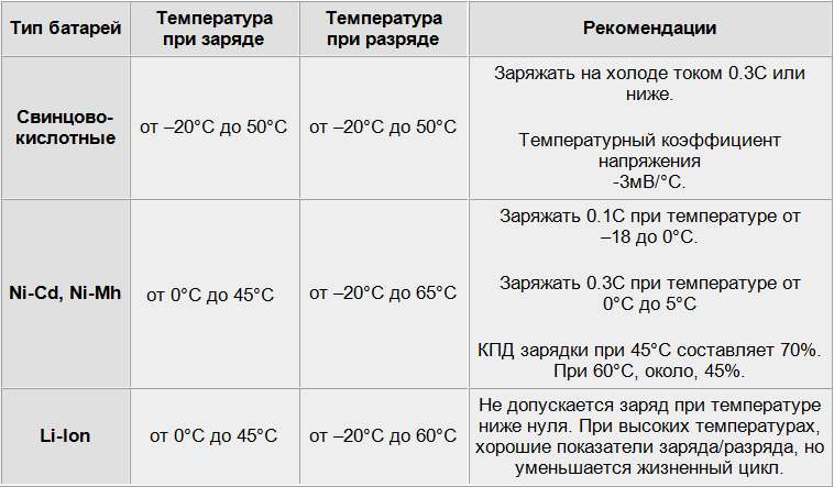

ну- да фото ни о чем. Клему скидываю, но АКБ все равно заряд теряет, но это понятно, мороз делает своё дело. Гараж холодный, АКБ возьмёт заряд при минусрвой температуре?
Фото как раз о многом говорит. Я думаю, это ЗУ с принципом зарядки "постоянным током", то есть, ток выставляется один раз по амперметру и держится таким всё время зарядки, автоматика отключает ЗУ при достижении 15В на аккумуляторе. Импульсная зарядка тут для снятия сульфатации и, по моему, не подходит для поддержания батарии в заряженном состоянии.
Гараж холодный насколько?
Табличка взята отсюда
http://www.mobipower.ru/modules.php?nam ... le&sid=488
