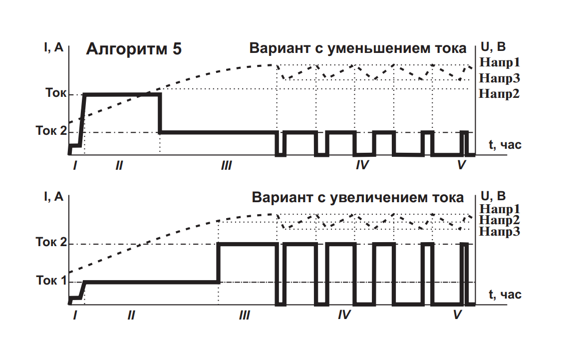

ниче не потерялось...
вот профиль 5-го алгоритма
Вложение:
изображение_2023-03-23_232336578.png [ 90.1 КБ | Просмотров: 237 ]

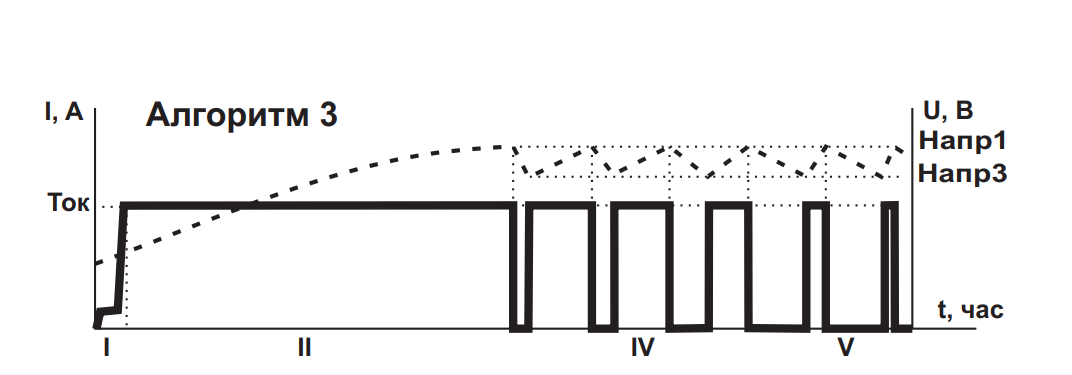

в чем принципиальное его отличие от 3-го алгоритма?
Вложение:
изображение_2023-03-23_232524762.png [ 33.27 КБ | Просмотров: 237 ]
и где в инструкции хоть слово про 100% заряд этим алгоритмом?
ЗЫ вот как-то в вымпеле 55 (50) реально только два алгоритма - 1 и 3, остальное - вариации на тему, совершенно бессмысленные.. особенно доставляет строка в инструкции - заряд окончен... кем или чем окончен? зарядное не отключается! (что в общем-то правильно, ибо снижение тока до 1-05А, как то пишет инструкция - совершенно не говорит о полноценном заряде акб)
потерялся мой вопрос за графиками.
Алгоритм 3, там ток включается-выключается.
Алгоритм 5, там ток включается-меняется-выключается.
да хоть как обзовите.. от 3-го алгоритма на практике он ничем не отличается, окромя того, что можно скорректировать порог тока ДО достижения напряжения 1. совершенно бесполезная фишка.
так же как алгоритмы 2 и 4 - лишь вариации на тему 1-го....
