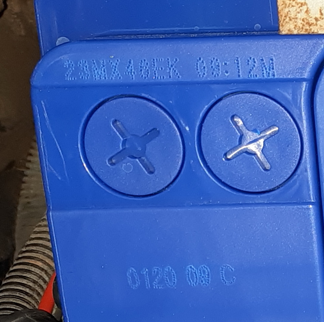

Это как вообще возможно?!
Я на три электронных адреса акома в декабре писал с приложением фото и просьбой, чтобы подсказали когда акуммулятор изготовлен.
Добавлено спустя 11 минут 13 секунд:
Месяц назад поставил на подзарядку АКОМ
Проверил после холостого простоя: тестер 12.6 в показывает, зарядное указывает 12,5 в.
Аккумулятор будущего 2.jpg [ 302.91 КБ | Просмотров: 1071 ]
Сам не смог определить чтоли?
Дата изготовления аккумулятора АКОМ располагается наверху аккумулятора. 7-значная комбинация из цифр и буквы: Первые две – месяц изготовления; следующие две – год изготовления; последние две - число; буква — шифр бригады. Пример: 03 19 10 С будет читаться как 10 марта 2019 года.
Соответственно твой 9 января 2020г.

@sanyok , У него дата продажи этого АКБ 20 ДЕКАБРЯ 2019 года. Вот в чем дело-то :smile_smile:

Аааа, воначо! Тогда, да, накинули месяцок чтоб, если залежится, казался посвежей.

накинули месяцок
Похоже побольше.
Хотя, если на самолёте везли, прямым рейсом, да сразу в магаз, а там покупатель топчется и ждёт :smile_smile:
Но по любому, он не залежалый.
