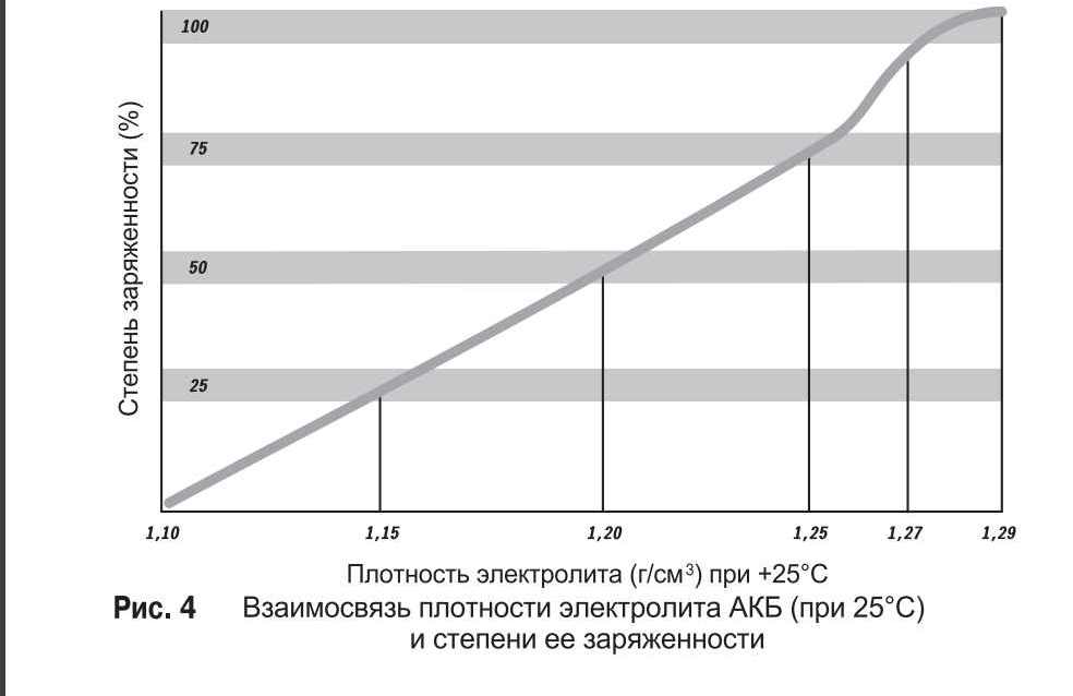

winter4x4 писал(а):
рефрактомеры регулярно (раз в пару месяцев) калибрую, потом проверяю на образце с известной плотностью...
Сюр какой-то...
Калибровка - это определение разницы с эталонным прибором. Проверять на каком-то образце после этого зачем ? Тем более, что температура образца всегда разная. Ну да ладно, ваша личная уверенность для меня значения не имеет.
Добавлено спустя 5 минут 54 секунды:
Жендос писал(а):
Проштудировал интернет от и до , по аккумам , по вопросу электролита, 70% информации утверждают , плотность не должна превышать 1.27
Мы тут про Аком трём, если что...
аком.jpeg [ 30.68 КБ | Просмотров: 210 ]

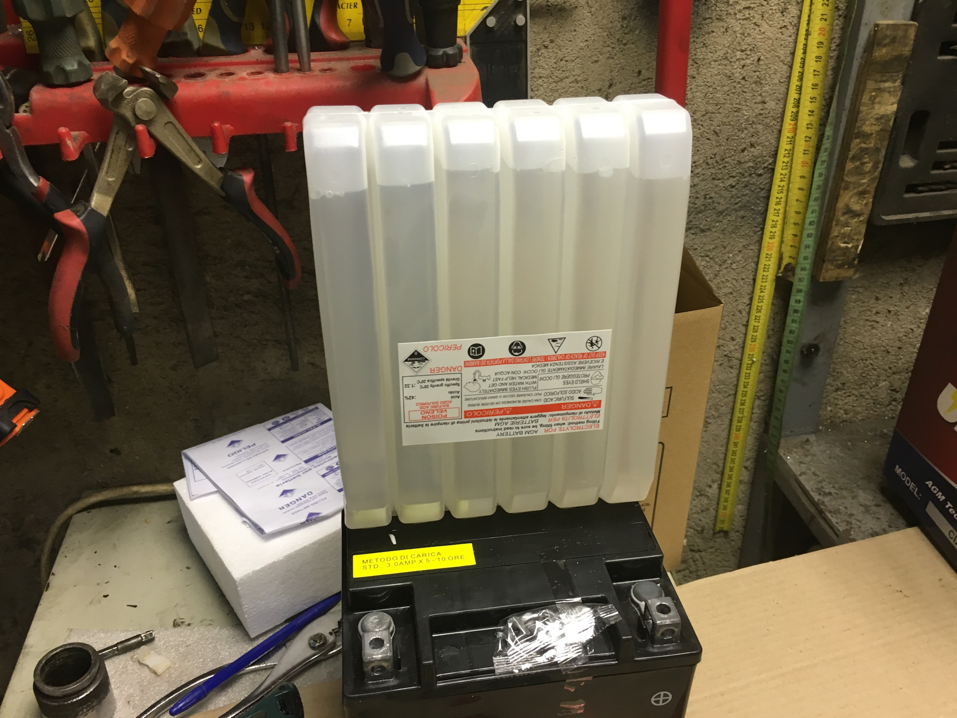

Чтобы такое утверждать,
вот просто с просторов сети фото, желающие могут зайти в магазины аккумуляторов и удостовериться лично:
вот Вам еще картинок, Yuasa, что там такое на 0.22 секунде видно?

Выставление нуля - это не калибровка.
https://ru.wikipedia.org/wiki/Калибровка
выставление шкалы рефрактомера по жидкости с известным коэффициентом преломления и последующее сравнение показаний по образцу с известной плотностью вполне себе подпадает под определение калибровки. еще раз повторюсь - мне аптечная точность с заверенной бумажкой не нужна, а для определения плотности с точностью до сотой моих инструментов более чем достаточно.
можно сколь угодно долго спорить о точности измерений, я вам привел наглядный пример того, что в мотоциклетные сухозаряженные AGM АКБ заливается электролит плотностью 1.32. моя (и не только моя) практика подтверждает такую же плотность на автомобильных AGM АКБ.
