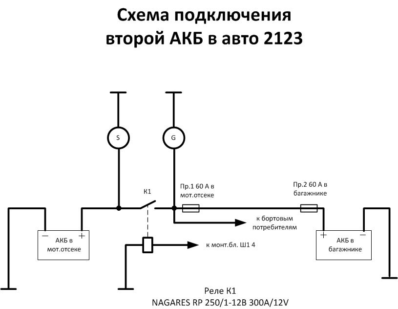

Я вчерась закончил работы по установке второго АКБ. Разместил в багажнике с левой стороны.
Схема подключения приложена.
А в натуре выглядит так:
3375336633673376
Все "паразиты" запитаны от второй АКБ. Её задача - поддерживать напряжение в бортовой сети и включить реле К1. Стартерная АКБ подключается только при включении зажигания. Она всегда будет заряжена и не будет разряжаться малыми дежурными токами электронных блоков во время стоянки.

@elektrik897 , все сделано хорошо, только не понятно вывел ли ты вентиляцию банок акб наружу авто или нет? Все-таки там выделяются газы не совсем совместимые со здоровьем человека и если в моторном отсеке они выветриваются наружу, то из батареи в багажнике ты и твои пассажиры будете дышать ими. Достаточно просто вставить трубочку в отверстие аккумулятора и вывести её в заднее крыло и наружу авто через жабры. Я так делал у себя, когда вторую батарею устанавливал в багажник.

@elektrik897 Достаточно просто вставить трубочку в отверстие аккумулятора и вывести её в заднее крыло и наружу авто через жабры. .
Да, так и буду делать. Еще крышку на реле сделаю.

@elektrik897 , В нарисованной схеме я так понимаю ошибка вкралась. ПР1, наверное левее точки соединения? Не?
Нет. Пр.1 стоит на случай КЗ при замкнутых контактах (включенном зажигании). При КЗ в проводе от второй АКБ ток КЗ будет течь к месту КЗ от двух АКБ. Сгорят оба два предохранителя.

А когда включается К1? По какому сигналу?

Реле К1 включается при включении зажигания. Подключено к контакту №4 разъема Ш1 (этот контакт в блоке свободный), от шины 15 замка замка зажигания, через предохранитель №19.

@elektrik897 , Ну задумку я понял, типа участок провода , где КЗ, отваливается двумя предохранителями.
Получается, что для заводки ты обязан иметь ОБЯЗАТЕЛЬНО две батареи заряженных. Гм. Хорошо ль. :smile_thinking: Зимой, ночью, не завёлся - как будешь действовать?
