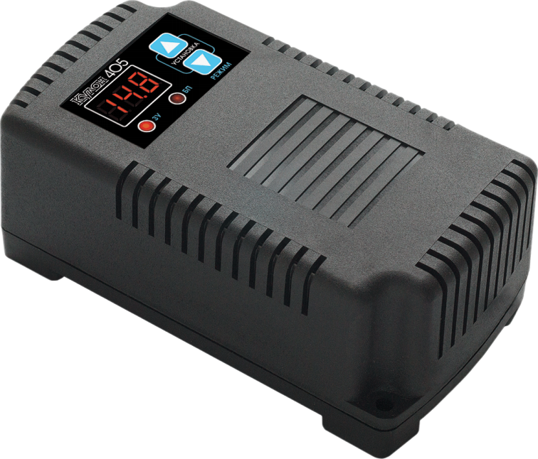

использую кулон 405, весь необходимый функционал присутствует, стоит недорого(сейчас около 2000р), работает исправно уже два года. используется в том числе как блок питания.
