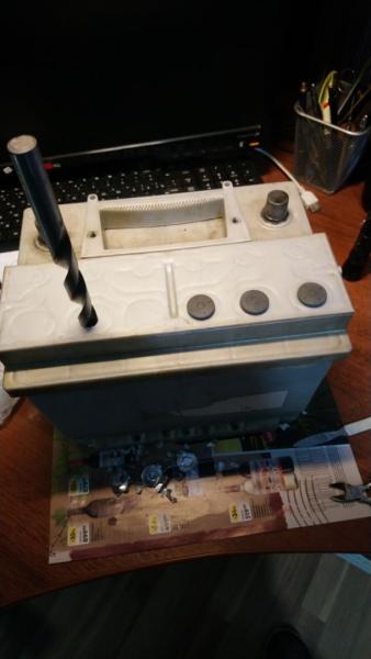

@winter4x4 , Из бутылки, купленной в магазине автозапчастей. Я где то тут делился как что делал. Необслуживаемую варту сделал обслуживаемой.
Взбодрил семилетний необслуживаемый аккамулятор VARTA.Который подзаряжал трижды в год.Уровень электролита был очень низок.На всякий случай удалил полностью старый электролит и залил
чистый/новый.Зарядил и езжу радуюсь.А то он после недельного простоя на несильном морозе отказался работать.Самая большая проблема была найти пробочки от пенцилиновых пузырков.Идею и технологию подсмотрел где то на просторах.Ракомдую. Да, у него сбоку есть дырдочка для того,о чём тут говорили.На фото справа сверху виднеется.Без дырдочки при зарядке/подзарядке от нагрева его разорвало бы в клочья.
Будут морозы за -20 без раздумий буду выносить его из дома и цеплять в паралель дря запуска моторчика.
