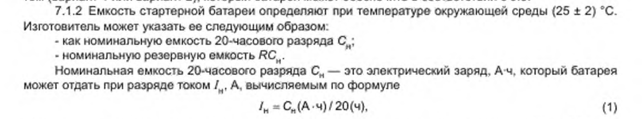

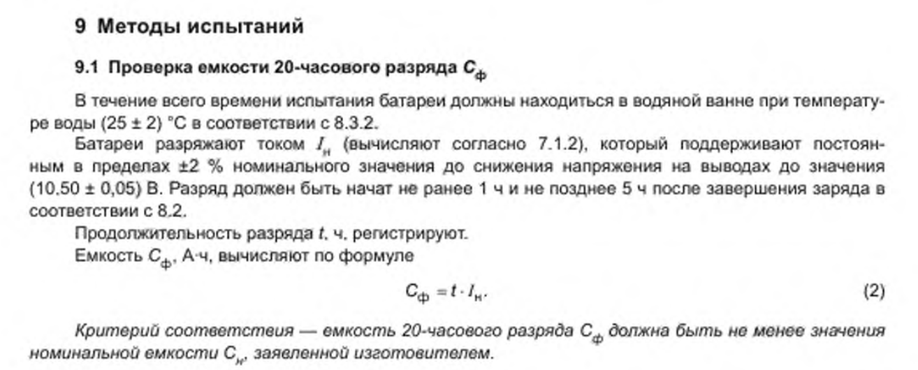

Сразу после этого подключил к ЗУ FOXSUR F5 в автоматическом режиме,
который выдал в начале процесса 5,9 а и 11 с чем-то вольт.
К окончанию заряда ток будет около 1 а, напряжение 15 в +\- (зависит от Т среды).
Вывод:
Ёмкость батареи TITAN EURO SILVER 61.1 VL 600 EN 12V 61Ah соответствует заявленной.
Что-то не реальные выводы.
Да там чушь полная. От начала и до конца.
Снимок экрана 2025-03-03 164621.png [ 189.22 КБ | Просмотров: 171 ]
Снимок экрана 2025-03-03 164454.png [ 343.22 КБ | Просмотров: 171 ]
