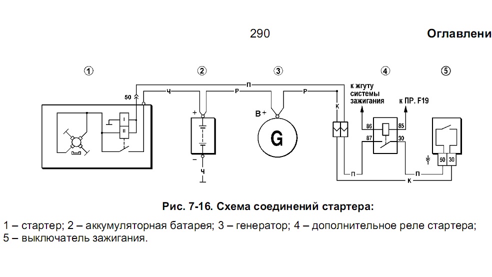

где здесь сказано про реле стартера? Да и описана полная противоположность указанной в данной теме неисправность
Добавлено спустя 3 минуты 29 секунд:
@Серж521 , вот схема включения стартера, в которой ничего не сказано про реле К6 и монтажный блок

@Серж521 , Нет у нас разгрузочного реле контактов стартера. А даже еслиб и было, влияло бы на работу втягивающего а не стартера в целом. Есть, правда, реле блокировки стартера, но и это не оно.
