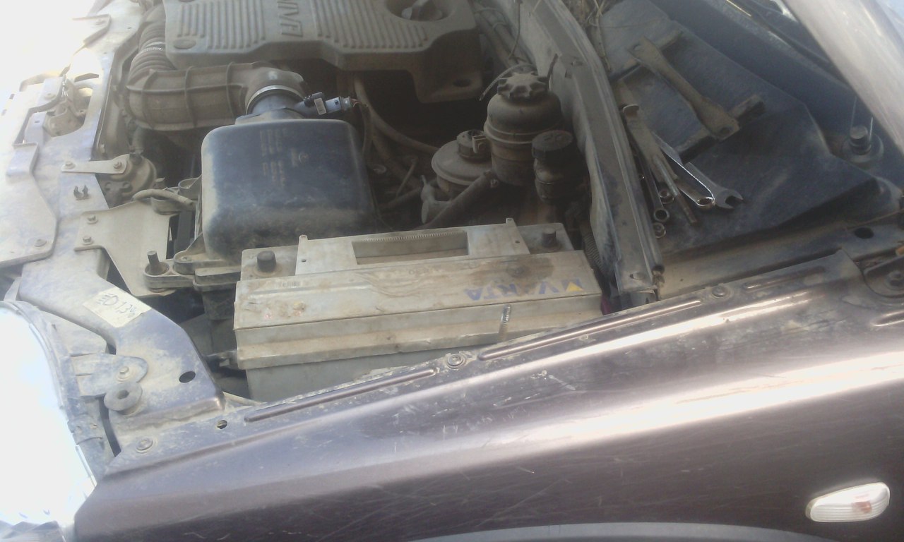

Varta blue dynamic 74 ah влезла без переделок впритык на штатное место.
