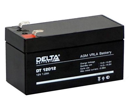

Можно ли использовать 12В аккумулятор (например от домашней сигнализации) в качестве резервного? Временно, для питания сигнализации авто. Вдруг какие подводные камни имеются?
Это бывает нужно, когда берешь основной на зарядку, а машину как-то не хочется совсем беззащитной оставлять. Да и магнитолу лишний раз настраивать не нужно будет.
Аккумулятор типа такого. Они небольшие и недорогие.

@eprst , да хоть батарейки от фонарика
лучше и легче через прикуриватель

Я такую батарейку включаю в прикуриватель на время снятия АКБ для сохранения настроек. Оттуда же можно ее и подзаряжать, включив на время, когда едешь куда нибудь на дальняк.
Благодарю.
Как раз об этом и думал. Где-то валялся автозарядник от старого телефона.
Так действительно будет удобнее. Воткнул в прикуриватель резервный, а основной можно спокойно снять.
