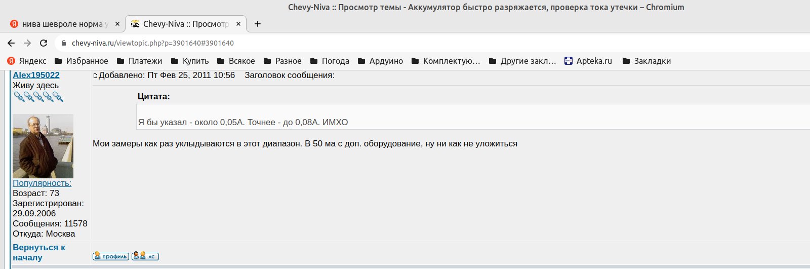

кстати, сколько норма в в мА?
20 мА при штатном эл.оборудовании
Ну, раз пошла такая пьянка...
ток.jpg [ 91.47 КБ | Просмотров: 500 ]
