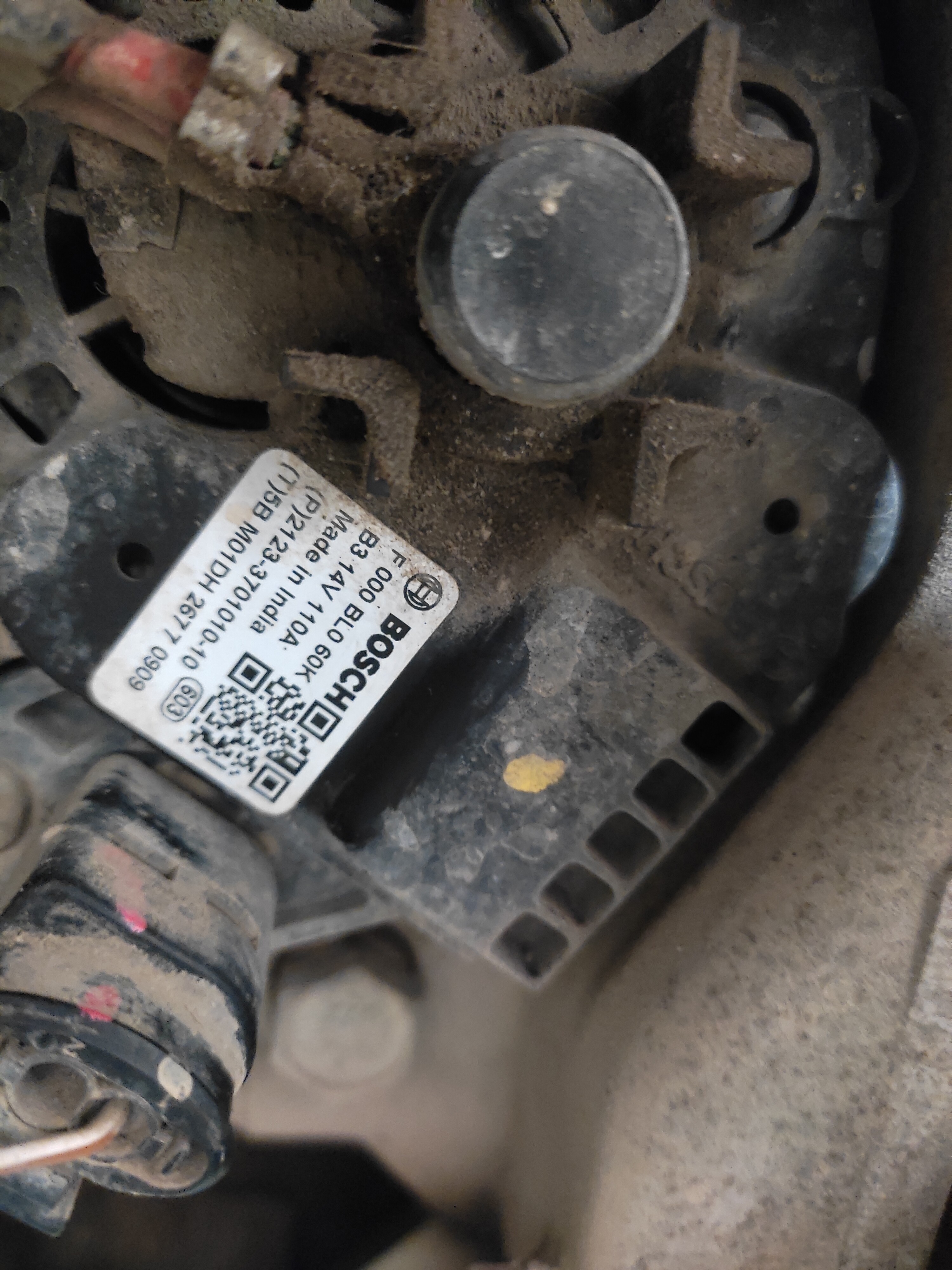

@zhey , Будешь отключать генератор, отключай кождый провод по очереди, с замером посде каждого. Тот, который на аккум (зарядка) в последнюю очередь.

Только сейчас увидел сообщение. Сначала сдернул разъем с одиночным проводом - нечего не изменилось. Потом открутил гайку ключом на 13 и снял сразу оба провода красных, ток упал до 0.21А с 0.25А. Хочу ещё попробовать отключить штатную сигнализацию, не знаю, как это сделать? Больше не знаю, где копать(
