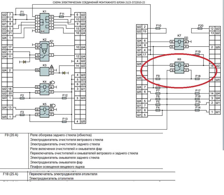

Серж521 писал(а):
В руководстве по эксплуатации написано что допольнительное реле К6 служит для разгрузки контактов замка зажигания. Как это практически выглядит, влияет ли на запуск двигателя, в интернете инфы вообще нет. В этой фразе соль.
как это нет информации?
реле К6 подает питание на предохранители F9 F18
Безымянный.jpg [ 165.45 КБ | Просмотров: 422 ]
RS0Y5-42-02D
С функционалом, для чего нужно это реле понятно, согласен. И функционал этого реле может разниться для машин до 2009 года, и после.
у ТС машина 13 года.
Серж521 писал(а):
И во многих руководствах пишется что это реле предназначено для разгрузки контактов замка зажигания. Как это реле разгружает контакты замка зажигания?
замок зажигания включает реле К6, которое своими контактами подает питание на мощные нагрузки - мотор отопителя салона и моторы стеклоочистителей
