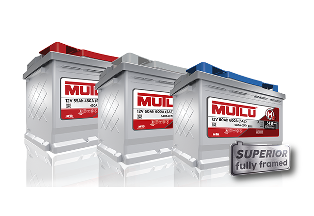

Кто нибудь пробовал обслужить АКБ MUTLU SFB calcium 2016-2017 года выпуска? У него есть пробки или крышка с пробками, как на ТИТАНе, или у него лабиринтная приваренная крышка и он действительно является полностью не обслуживаемый?
Или в нём всё таки можно померить плотность электролита и добавить воды?
sfb-urun-b.png [ 236.47 КБ | Просмотров: 2089 ]
