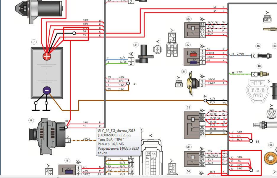

Появилась зацепка, на плюсовой клеме весит черный провод, который через см.10 переходит в красный, через какую ту прозрачную герметичную силиконовую муфту, предохранитель там что ли?, вот, когда его откидываешь ток падает до 0.04А

@zhey ,
https://disk.yandex.ru/i/VuFITsatCYJp4A
Добавлено спустя 8 минут 46 секунд:
@zhey , реле зажигания , реле кондиционера, реле вентилятора СОД...
