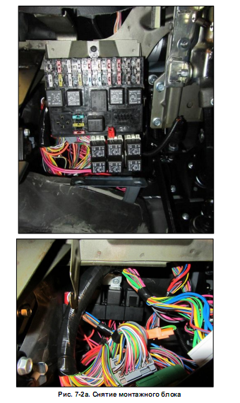

Этот провод из косы системы впрыска. Он идёт под панель и за основным блокам предохранителей есть реле системы впрыска. Нужно открутить блок и смотреть эти реле.

осталось найти другие релюшки.
Screenshot_2.png [ 371.31 КБ | Просмотров: 202 ]
RS0Y5-42-02D

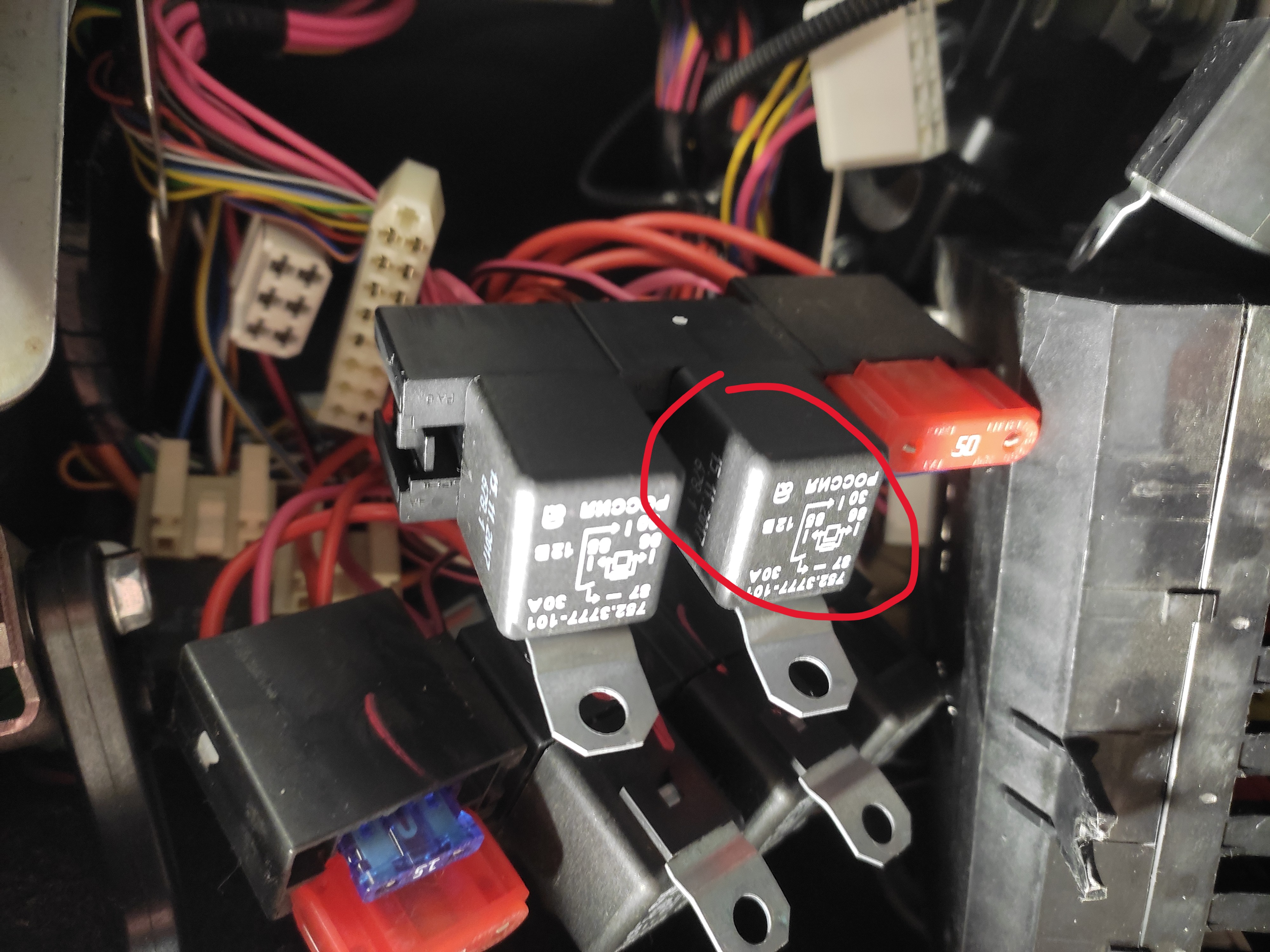

добрался я до этих реле и нашел виновника на фото(3 обычных, 4 контактные), ток сразу упал. Но для проверки выдернул второе и поставил за место того, где утечка, ток сразу возрос опять(. Выдернул третье и его туда же, где утечка, ток поднялся((. За что эта релюшка отвечает? Получается проблема не в реле? все 3 реле одной партии.

@zhey , цвет проводов этого реле где ток сразу возрастает?
блин не смотрел(
блин не смотрел(
тебе дали схему, если не знаешь что за реле , то смотри цвет проводов и сравнивай со схемой дабы определится
RS0Y5-42-02D
