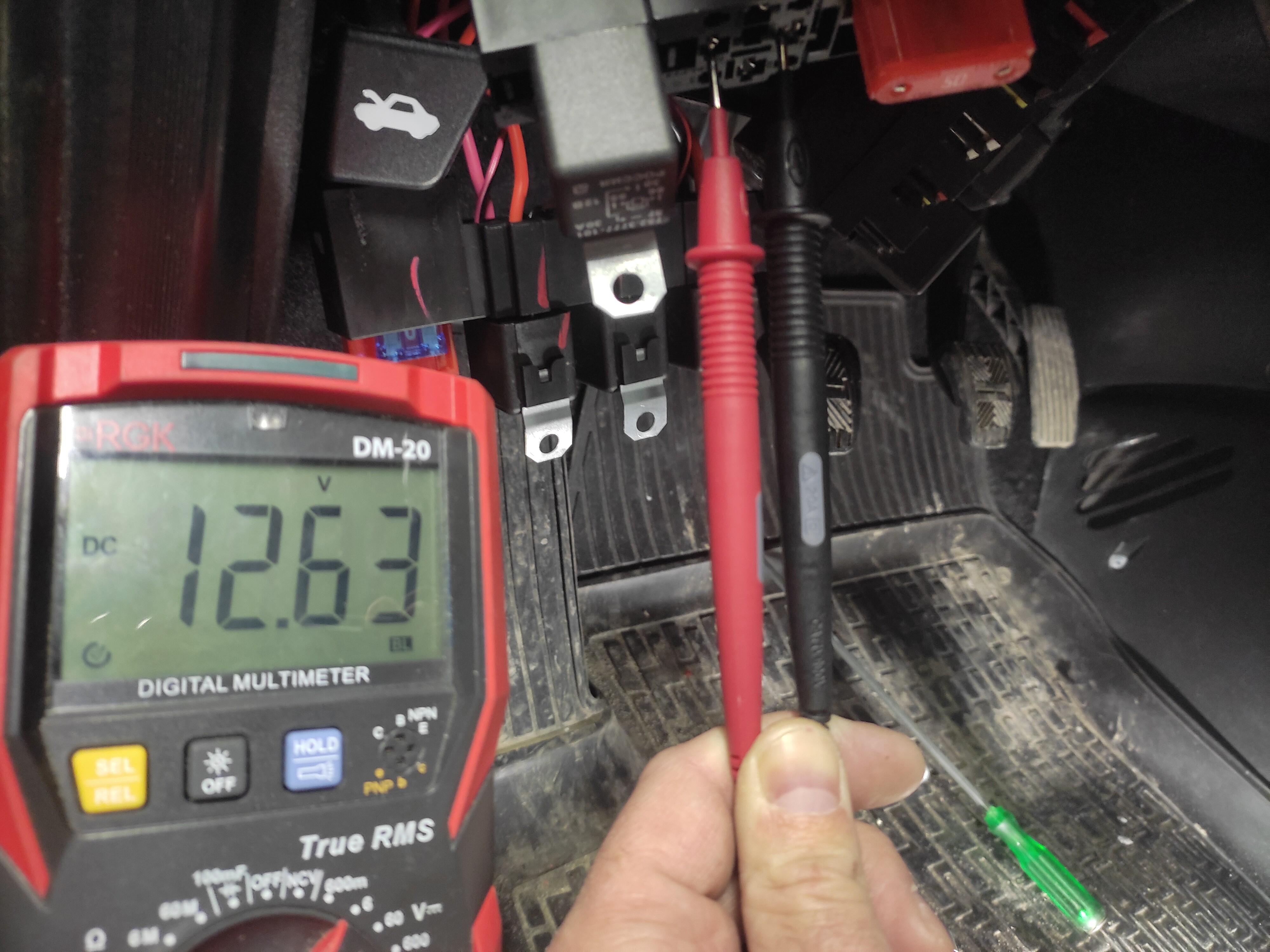

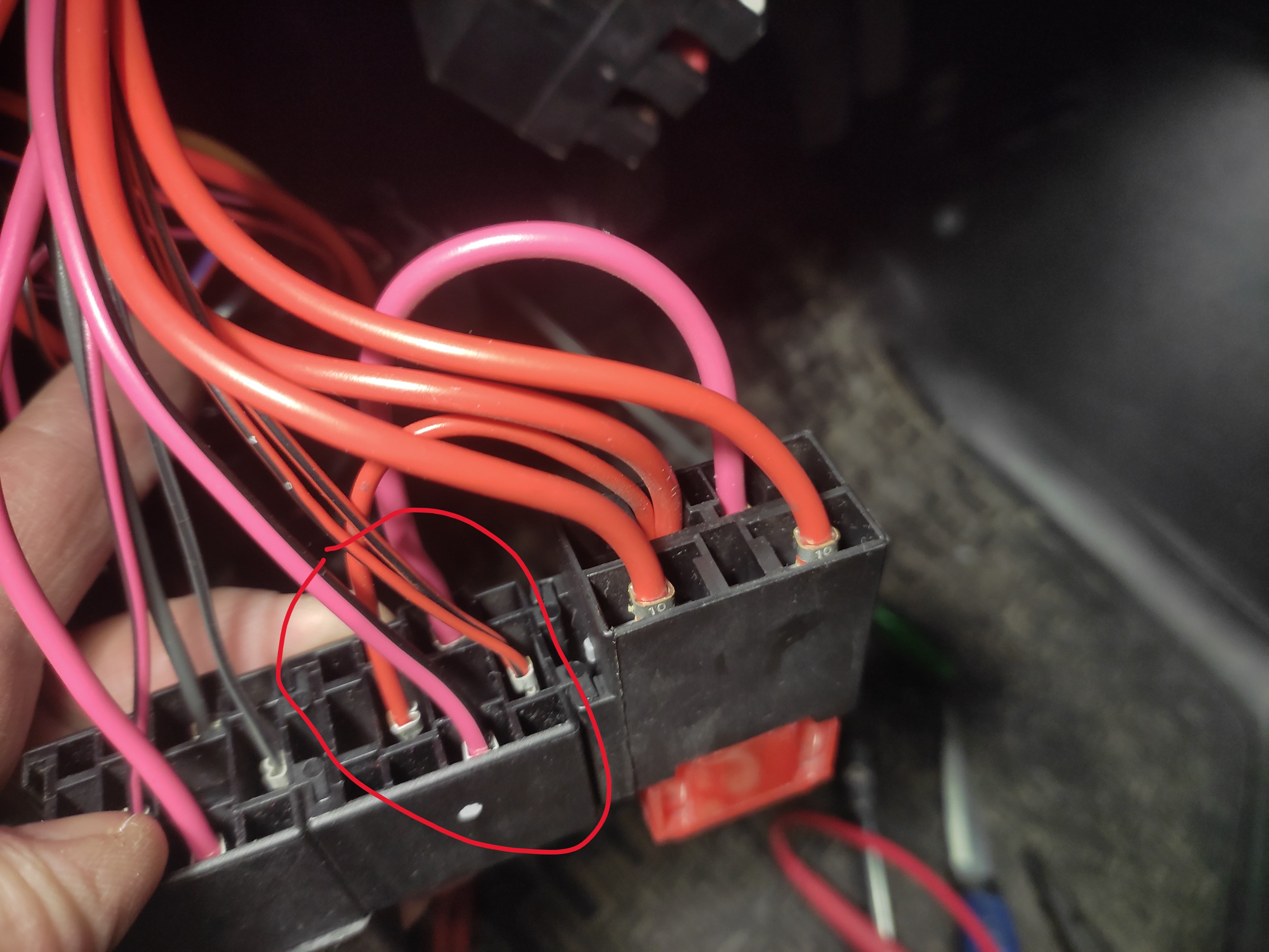

Добрался до этой релюшки сегодня, получается реле зажигания. Релюшка при подключению к разъёму все же щелкает. На 85 контакт реле постоянно приходит 12в, по фото видно перемычка от предохранителя. Померил ток на реле в разрыв 86 контакт, 0.18A
Называется оно Главное реле. Плюс на нём постоянный от аккумулятора. А включается оно минусом от ЭБУ. Измерять надо со стороны колодки при вставленном реле. Вообще все измерения нужно делать только при подключенных нагрузках.
Надо измерить напряжение питания на катушке зажигания. Если там +12, значит искать как оно туда попадает при выключенном зажигании. Если там 0 , вероятно пробит ключ в ЭБУ или провод реле ( клемма 86) к ЭБУ где-то коротит на минус.
