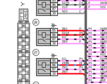

еще хотел спросить, по схеме это реле получается под номером 26? если да, то почему к 86 контакту подходит только один провод черно красный? И как понять этот провод черно-красный 52\14 от куда он идет, что т не понятно по этой схеме.
52 - это позиция на схеме, а 14 это номер контакта на этой позиции

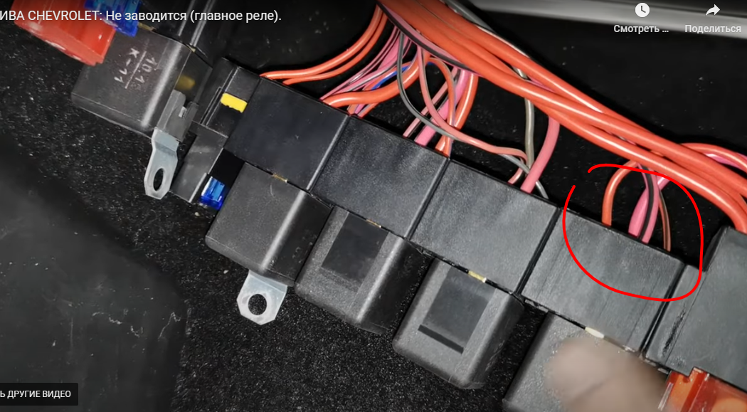

Мужики, а есть мысли у кого по этому поводу, почему у меня два провода черно красных заходит на 86 контакт главного реле? Просто сейчас пытаюсь в этом разобраться и столкнулся с тем, что на комплектациях авто, где расположены эти релюшки рядом с эбу под бордачком туда приходит один провод черно красный на 86 контакт реле

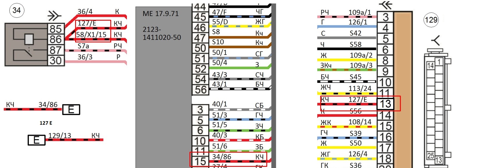

ну я же давал тебе ссыль на схему твоей комплектации, в ней все хорошо видно, а именно почему два этих провода в одной клемме - один идет на ЭБУ , а второй через одиночный разъем к блоку элпакета на 13 его контакт
только зачем это сделали не понятно, т к этот вход у блока эл.пакета находится в резерве и изначально предназначался для кнопки открывания багажника и то в калине ...
поэтому ищи одиночный разъем под номером 127 и разъединяй его смело ...
держи еще раз
https://disk.yandex.ru/i/VuFITsatCYJp4A

У вас это главное реле уже расположено за блоком предохранителей
Да, и я бы это реле запихнул обратно тому в то место, которым он подумал туда его перенести (сигналку ставил сам и это реле тоже рвал)
Офигительная логика у автоваза
