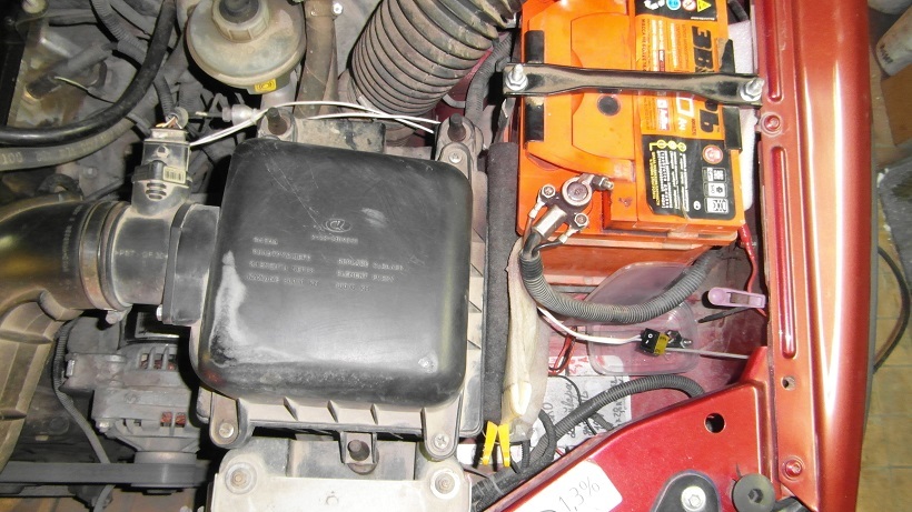

Вот так сейчас стоит батарея.
Тут у тебя не видно ,что клеммы большего,чем надо диаметра..............
Ну она же прижата штатной планкой , да по углам не обхватывается........ это не страшно. У Зверя-60 по углам уголками планки обхватывается :Изображение
Это она у тебя на подзарядке стоит и отсоединена от сети авто.Когда наконечники проводов установишь на клеммы = тоже сфотай ,чтобы посмотреть : как они оделись на клеммы большего диаметра.

Yagorka писал(а):
Минусовой, плюсовой выводы. На старом аккуме целиком налазили.
Так ты гайку-то ослабь, и все влезет. На крайняк можно и клеммы обочить - они свинцовые.

Venedikt писал(а):
Очень странно!
Ничего странного. Просто на старом аккуме клеммы были задроченные, а на новом нет. Надо гаечки отпустить и разжать клеммы хотя бы отвёрткою, одновременно надевая их на штыри акума. И всё нормально налезет. Сто раз так делал (я автомеханик).
Ну ,Семен Семёнович.......так же никто не напяливает, надо сначала расшиперить клеммы ,ослабив винтики М6 рожковым ключом на 10 ;только после этого одевать клеммы на выводы аккума ( при этом надо добиваться плотного прилегания ,чтобы не было зазора,при необходимости обеспечить прилегание напильником) ; после этого затягиваем винтики М6 .Я ещё смазываю перед одеванием и после аэрозольной смазкой (красной) специальной для клемм аккума.
Только так и надо фиксировать контакты на клеммах аккума при каждой его установке на машину.
Ну,слава богу ,отлегло ,а то уже подумал ,что брак стали делать в Тюмени................
