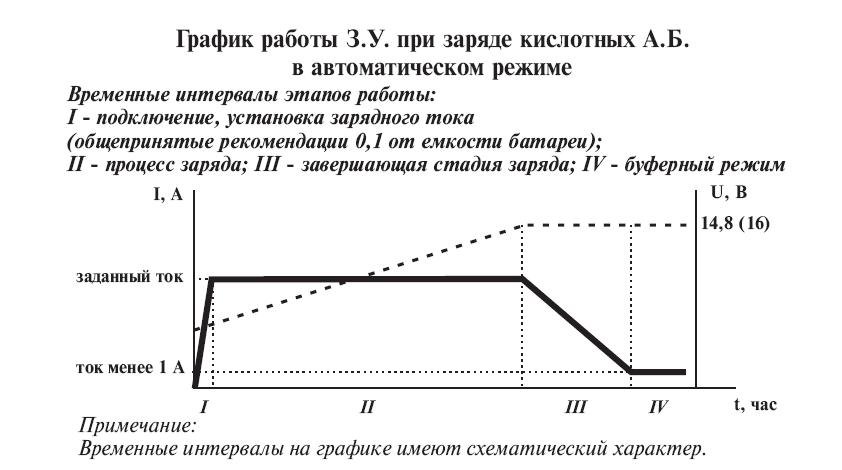

@dark70 , У тебя зарядник вышел на постоянный ток. Напряжение должно падать.
У меня Вымпел-32 работает также.
Должен падать ток.
Провел эксперимент : подключил на 14В (первое положение переключателя), выставил 6А.
Сразу стал ток 6А, через некоторое время стал снижаться и в итоге упал почти до нуля.
Вот так он и должен работать. Хотя в инструкции для Ca АКБ написано, что надо ставить 16В.

Вот по энтому графику удобнее смотреть процесс.

Но в описании четко сказано, что должен падать ток.
Почитай внимательно инструкцию. НЕАВТОМАТИЧЕСКИЙ РЕЖИМ ЗАРЯДА.
Наши АКБ все 12В. Если ты ставишь заведомо большее напряжение заряда 16В, то зарядник выходит на стабилизацию тока. Ток будет падать только при напряжении 14В.
