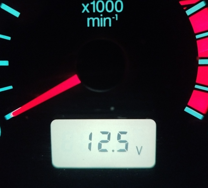

@Dm.VZ , ага, и он показывал около 12. Решил, так сказать, убедиться мультиметром, а тут такой сюрприз.
Кстати, сейчас с работы вышел, еще раз замерил- 11.78. Правда, оказалось что магнитола весь день была включена в режиме MUTE - видать, утром не ту кнопку нажал. Все работает штатно
Добавлено спустя 1 минуту 2 секунды:
Кстати, мой на приборке как-будто завышает на 0,2
Добавлено спустя 6 минут 52 секунды:
Не очень обьективно, но все же. Через минуту после остановки двигателя с включенными габаритами и магнитолой. Не ездил, на стоянке грел и все.
Это вряд ли. Склоняюсь к мысли, что новый мультиметр твой врёт безбожно. :smile_nerd:
