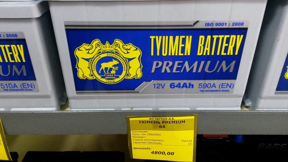

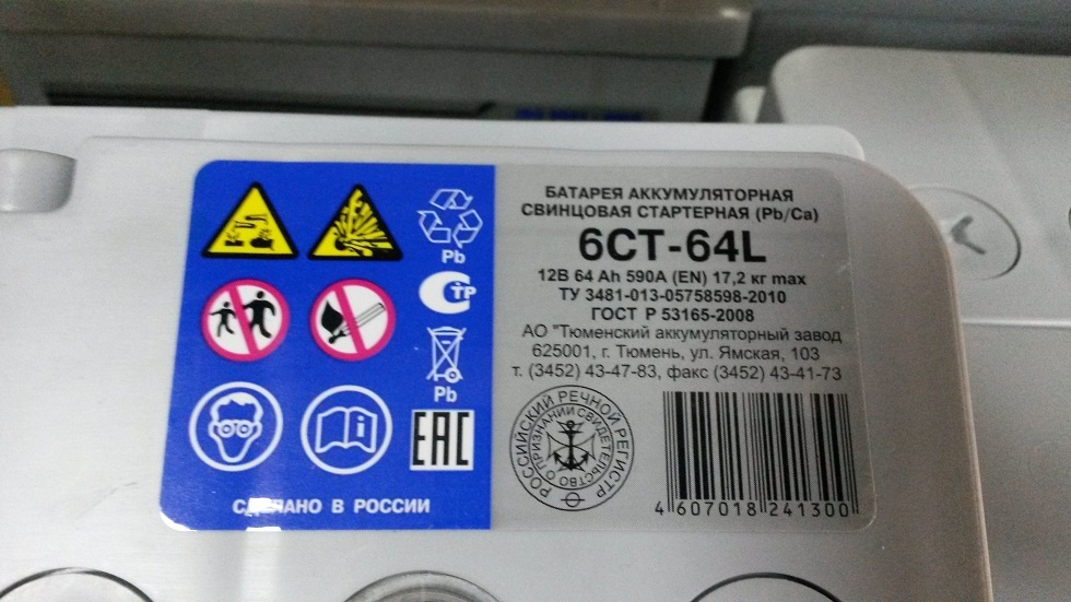

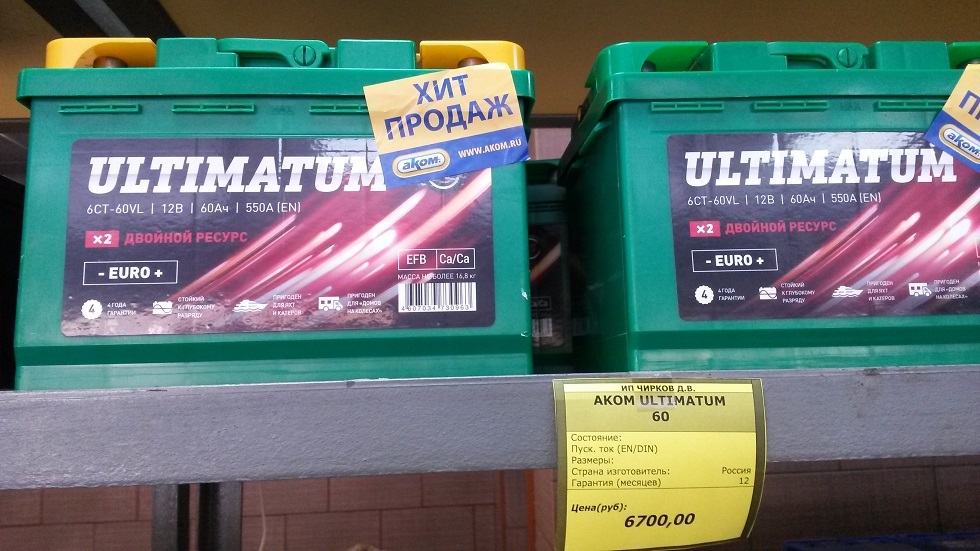

bvm1954 :оказывается мы с тобой оба не правы : я думал что Лось-64 Премиум как и все тюменские аккумуляторы малосурмянистый ,а ты считаешь ,что он кальциевый. На самом деле он гибридный !! :smile_handshake:
Сегодня не поленился узнать, где же истина, и заехал по пути в магазин ,,Аккумуляторы,, на Горской. От цен немного плохо стало.Всё дорого !!! Но ,главное, и продавцы подтвердили , что он гибридный ,сбоку нет этой информации = я поэтому и думал что он малосурмянистый ; а сверху небольшая этикетка с информацией что он гибридный :написано = (Pb\Ca) .Как всегда ,фото прилагаю ,чтобы не быть голословным.
Сейчас у нас морозы под -32 ,мой Зверь-60 пока с работой справляется ,но ему уже пятый годик пошёл = вот и подыскиваю неспешно ему замену .Кальциевые однозначно брать не буду ,т.к. на машине при генераторе выдающим 14,5в он всегда будет незаряженным , зарядник у меня мах выдаёт 15,6в ,а для кальциевого надо 16,5в , да и таскать его домой на зарядку как то геморно. Так что буду брать гибридный типа Зверь-65 или Лось-64 Премиум или что то в этом роде. Только не кальциевые типа Аком-60 Ультиматум.
Изображение :smile_middlefinger:
Тут вот вся информация на боку аккумулятора : Ca+ или Са\Са ,а тюменцы зашифровались почему то на верхней этикетке............ну да бог им судья . :smile_middlefinger:
