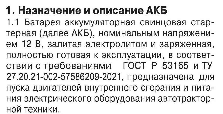

Вот кусок из паспорта на АКБ Аком.
аком.jpg [ 460.38 КБ | Просмотров: 344 ]

кусок из паспорта
кусок из паспорта - это просто здорово. Но гораздо полезней знать плотность, которая была в новом аккумуляторе и стараться ее и поддерживать. ибо если в новом она была 1.3, а потом стала 1.27 - то часть кислоты ушла в сульфат, который чем дольше - тем плотнее и труднорастворимей становится. сейчас бодаюсь с батарейкой GS YUASA (конвеерная с мазды), у корефана такая же точно на тойоте отработала 12 лет. а этой 4 года, все бы ничего, но одна банка отстает по плотности от остальных на 0.04, а это уже очень много... благо, есть возможность подключиться к отстающей банке отдельно. так вот плотность в этой банке начала расти только спустя две недели плясок с бубнами, еще неделя - и уже подтягивается к остальным банкам. вот как-то так.

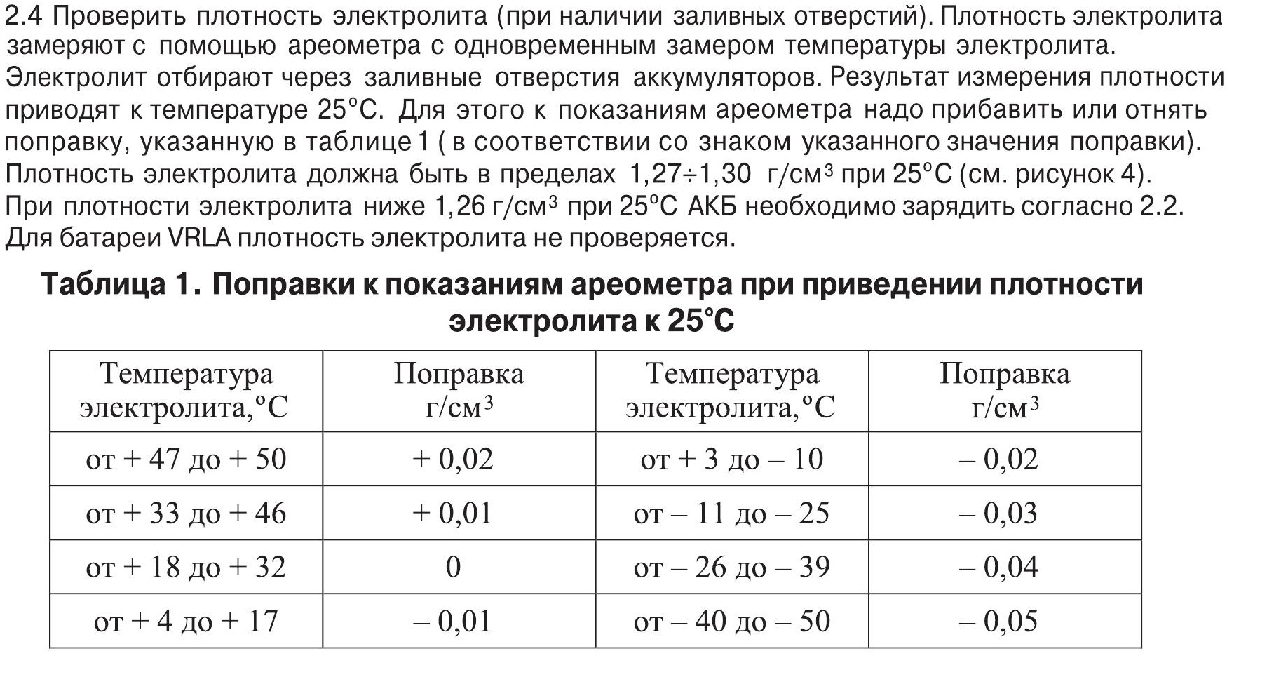

алексей 213 писал(а):
К примеру моя новая стартерная 90 амперная батарея сдохла примерно к 20 циклу при работе на преобразователь 12-220 при том что ниже 30% она не разряжалась.
аком1.jpg [ 166.38 КБ | Просмотров: 315 ]
