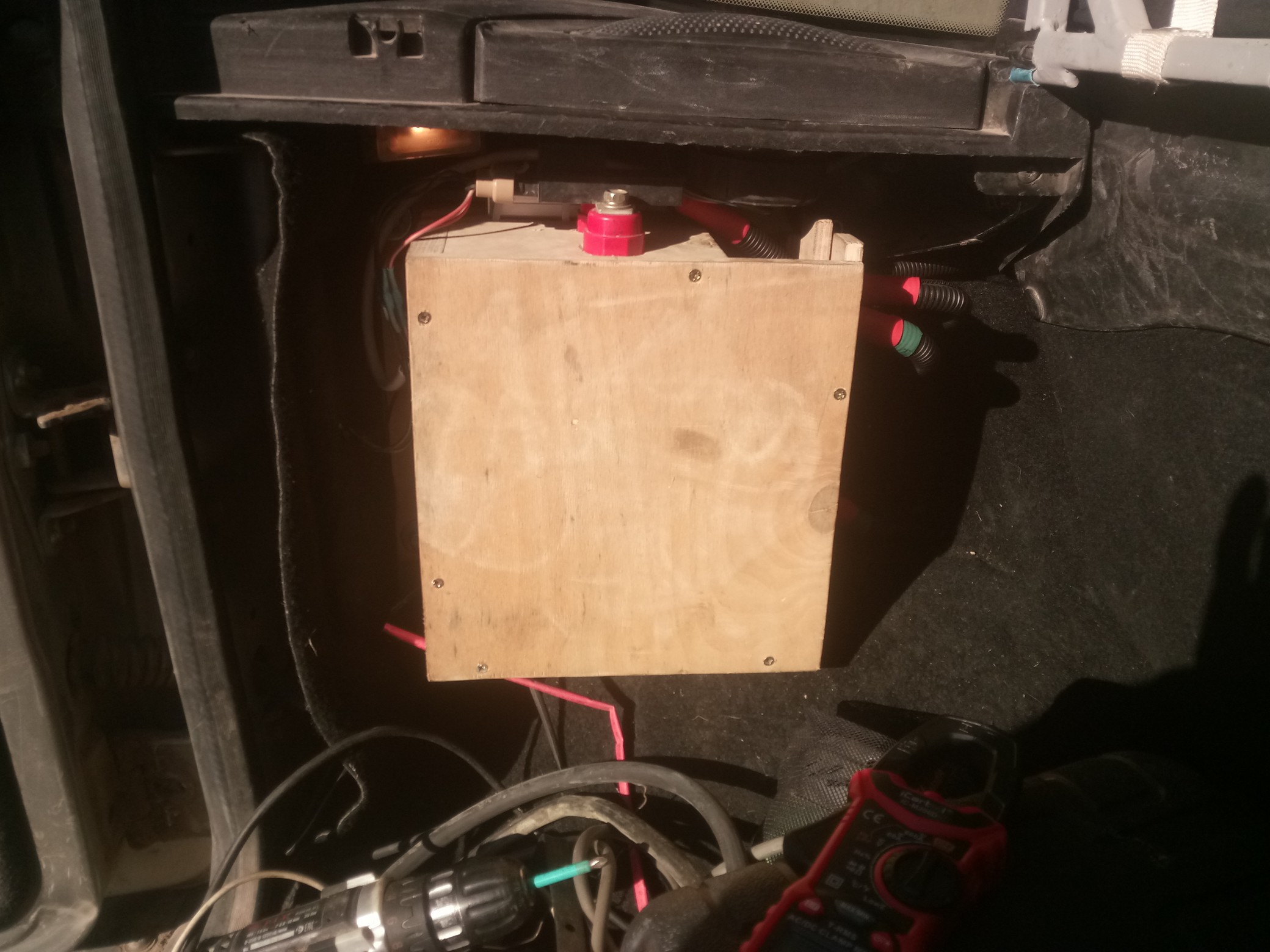

"а теперь слайды!" (С) :smile_rock:
основной АКБ с автоматом:
Вложение:
Image00001.jpg [ 462.83 КБ | Просмотров: 229 ]
скворечник, вид из багажника. сверху на нем реле Грюнера, на реле спрятался балансир.

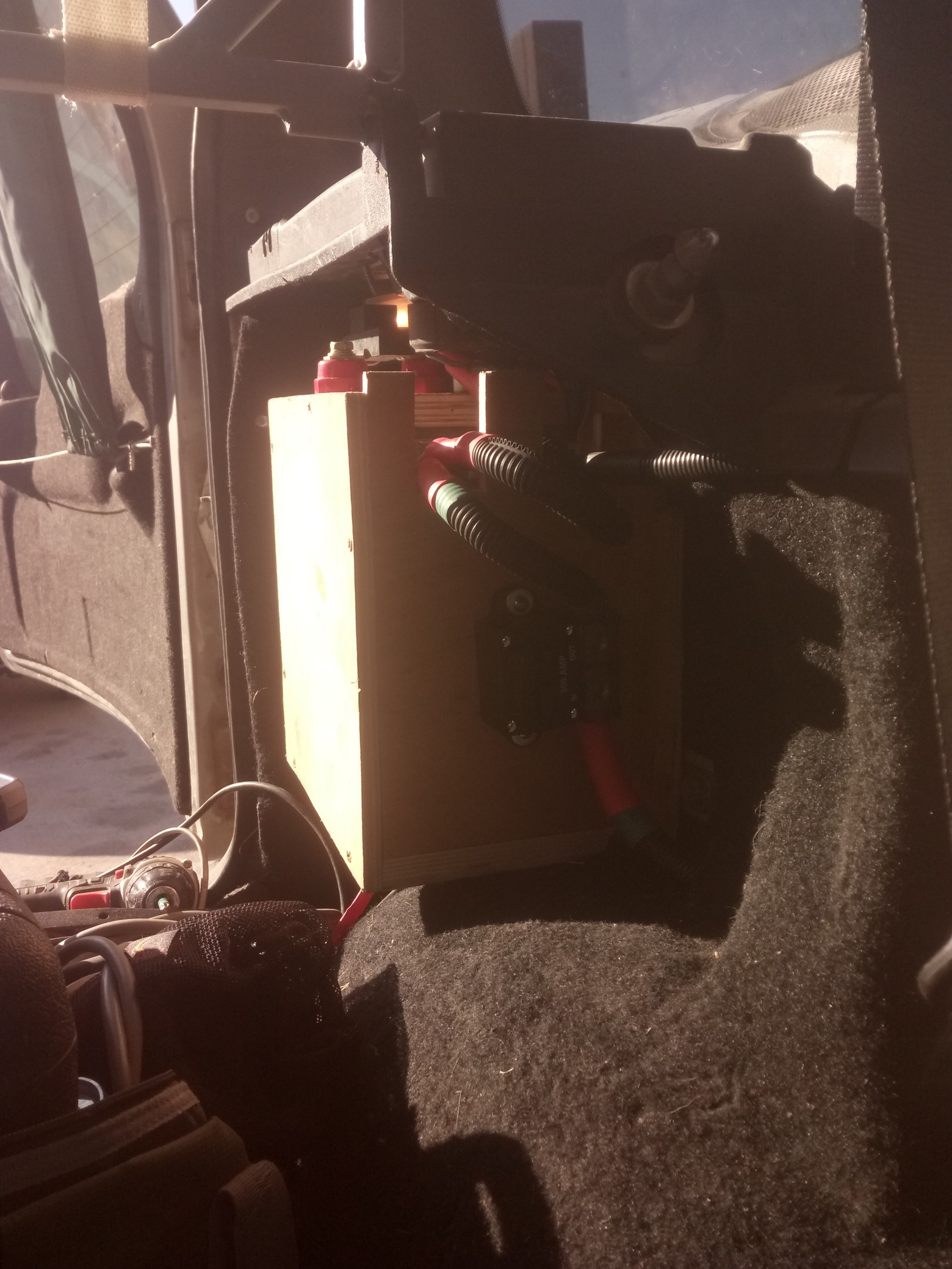

скворечник, вид из салона, второй автомат:
Вложение:
Image00003.jpg [ 496.9 КБ | Просмотров: 229 ]

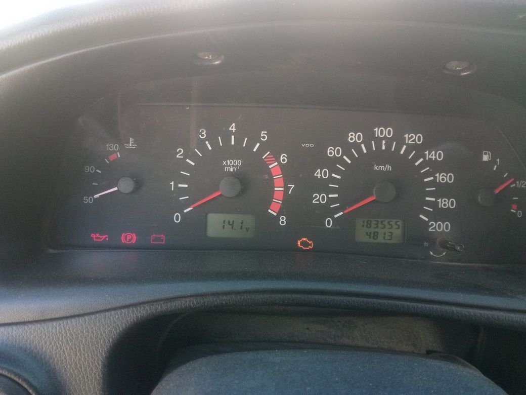

напряжение в сети при незапущенном двигателе и включенном зажигании
Вложение:
Image00009.jpg [ 88.12 КБ | Просмотров: 228 ]

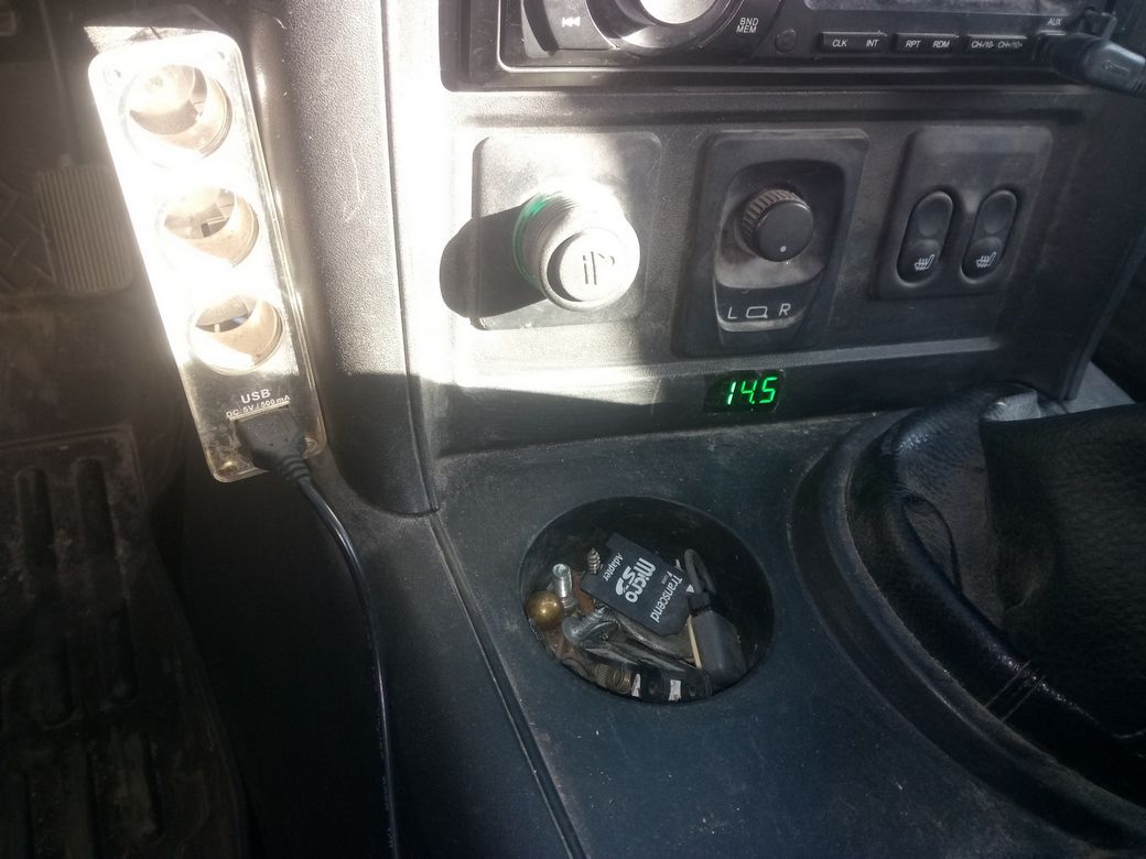

напряжение непосредственно на клеммах основного АКБ
Вложение:
Image00008.jpg [ 104.37 КБ | Просмотров: 228 ]
задняя розетка для подключения + съемной лебедки
Вложение:
Image00004.jpg [ 289.09 КБ | Просмотров: 228 ]
Умные релюхи от энергомаша будут некорректно работать.
У меня реле - которое авто дхо реализует на дальнем - при таком напряжении просто включается. Обнаружил сам - когда подзаряжал аккумулятор, не снимая, от внешней зарядки. Вышел через некоторое время посмотреть - а фары горят.
Добавлено спустя 21 секунду:
Оно думает что машина заведена.
