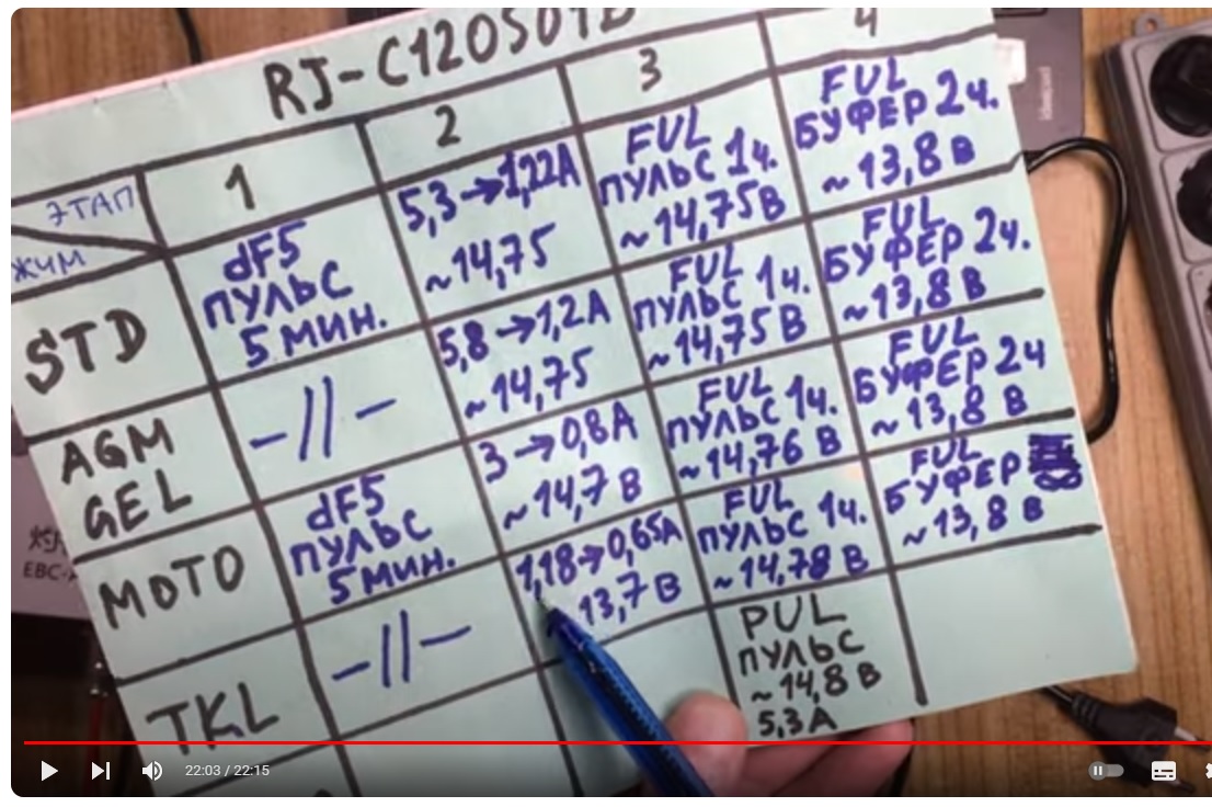

Ну почему, показывает температуру внутри корпуса.
Полезнее поставить на заряд с напряжением не выше 14,4, пока ток не упадет до 50-100 ма.
Оно примерно так и заряжает, только ток у него до 1 ампера может снизится меньше не может (есть видосики как это исправить и опустить ток).

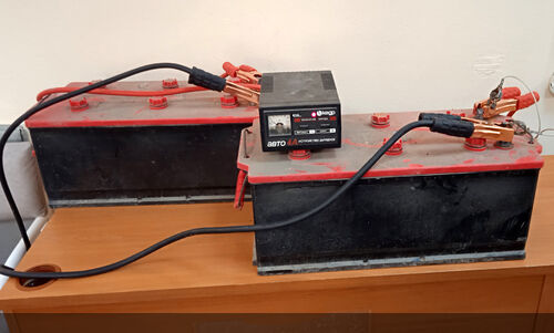

Ты на все сто уверен, что без тебя, в сыром гараже. оно не загорится?
Тоже отвечу, что свой Кедр-Авто, оставляю в режиме "Цикл" подключенным не только до утра, но и до понедельника. Уверен - не только не загорится, но и батарею подлечит. Да и гараж сырой :smile_bigsmile:
Зарядник так задуман конструкторами, что весь в защитах. Даже бывает мешает это.
К примеру, если температура ниже ноля, он просто не станет работать. И коротить клеммы бесполезно. Ничего не происходит. Как и переполюсовка. Различает мертвые батареи от живых. На днях, растолкали высаженные в ноль батареи от казенного КАМАЗа на 190 Ач. каждая. Машина простояла два года без движения. Мертвяк полный. Ареометр даже не всплывал. Ничего, Кедр справился. Правда ему понадобилось больше суток "растолкать" батареи. Вдохнуть жизнь, заставить вспомнить батарею, что она батарея :smile_bigsmile: . Еще двое - заряжал, максималка у него 4А всего. Он смог.
Аналоговый интеллект, панимашь. А говорят зарядник выпускали этот еще в СССР в 80х. Мой из 90х. Вроде его и сейчас производят.
Такой зарядник не страшно оставить и без присмотра.
