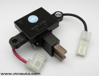

У меня было очень похоже на 2110 с РР 845.3702
На 3-х летней АКБ, которая без проблем заводила двигатель начались периодические разрядки АКБ до 10В.
С 12.7В до 10В напряжение могло упасть менее чем за час без всякой системы (контролировал по брелку сиги). В результате в один из дней подхожу к машине и слышу тихое жужание, открываю капот и трогаю генератор - он теплый. Похоже РР становилось скучно и он включал возбужение. Поменял РР на такой
Разрядки прекратились, только он сгорел через месяц : В результате я ставлю первый РР обратно, при этом АКБ уже поменял на новую кальциевую и этот РР дальше работал нормально.
По моим наблюдениям этот РР разряжал АКБ только когда она сама подразрядится до какого-то напряжения. На новой АКБ с более высоким напряжением этого не происходило - она просто не успевала разрядиться до этого критичного напряжения.

Короче так.... вся история закончилась!!!!
Хочу рассказать на чем все кончилось и предостеречь форумчан и водителей ШНИВ!!!!
Вся проблема оказалась в НОВОМ! генераторе.... как выяснилось такой же 100А геныч стоит на приорах....
У нового была проблема с рэле-регулятором....
На всякий случай..поскольку тут такая версия не звучала.. да и я о такой не задумывался.... но все же:
на новом генераторе неправильно работало реле-регулятора....ЗАРЯДКА была в норме 14,5
НО!
При выключении что-то решило подглючивать внутрях корпусняка.... (корпус РР металлический прямоугольный, маркировка импоршная....нужна фотка РР - сделаю...)
так вот...выключалось как получится... то выключалось, то его раскореживало и геныч жрал, как с пробитым РР... поэтому проблема была плавающей... с народом, с каким общался именно по этим РР и генычам сказали, что на данном типе генычей - эт норма.... так что - аккуратнее.... бывает и так.... поставили другую релюху....все отлично..полет нормальный
