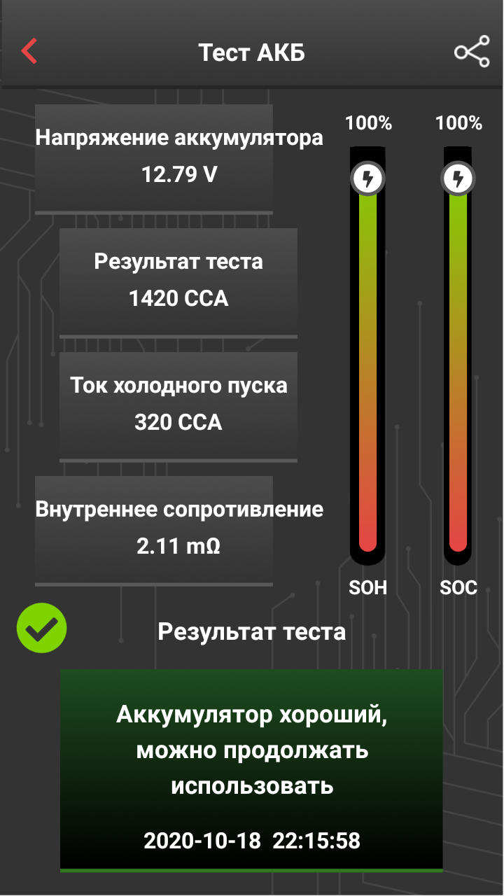

ну, а это результат теста почти разряженного ЛТО.. смотрим на результат теста и сопротивление... на заряженном результат теста был 1700ССА :smile_muscle: и сопротивление что-то около 2мОм (сопротивление одной банки 0.3мОм, шесть банок - 1.8 плюс переходные сопротивления соединений)

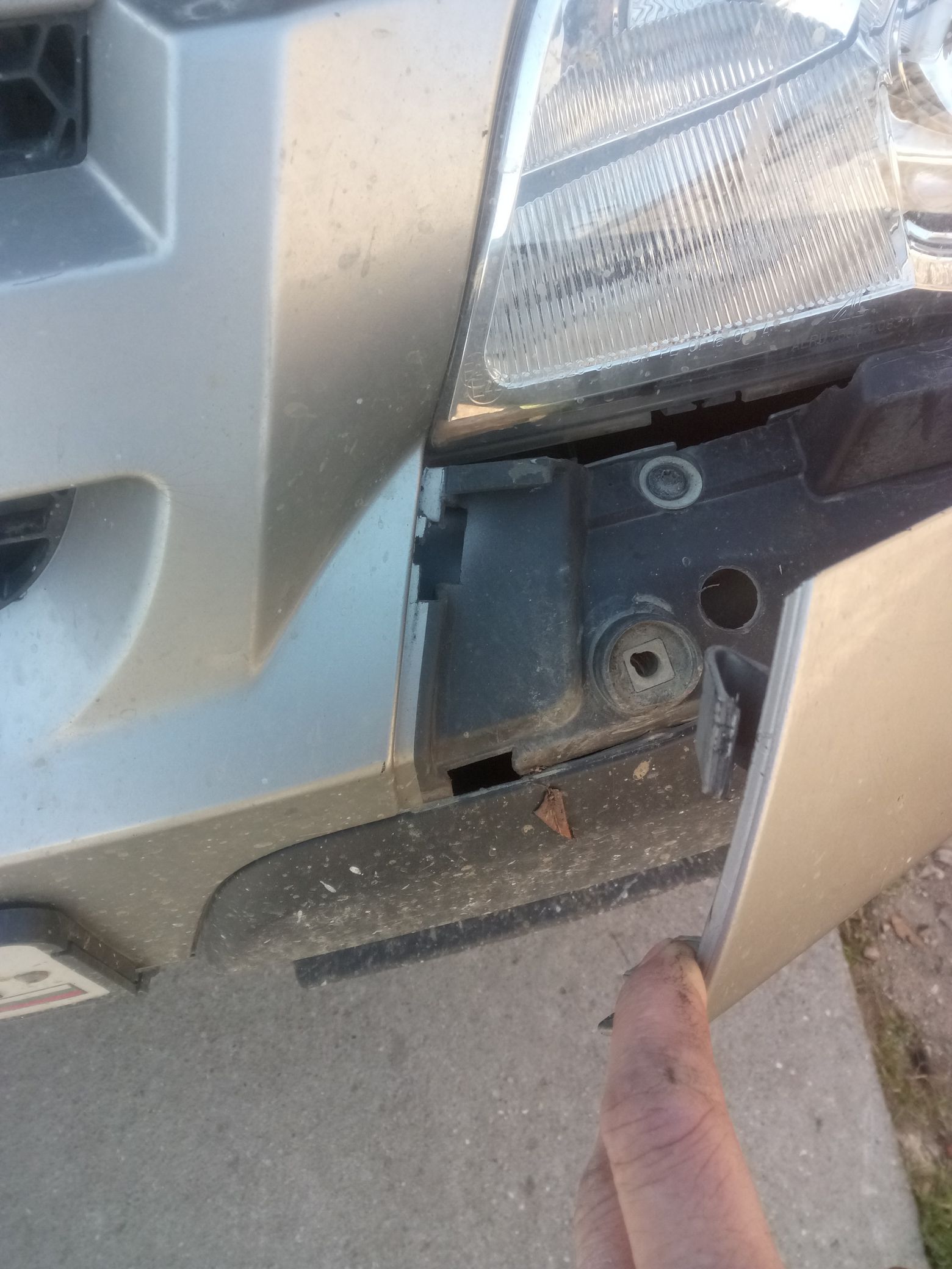

передний разъем для подключения + съемной лебедки
Вложение:
Image00010.jpg [ 316 КБ | Просмотров: 346 ]
минус лебедки подключается простым сварочным крокодилом, например, на буксировочную проушину.

Вижу инфраструктуру, для будущих , более мощных потребителей. Объём проделанной работы внушает.
А чем тестировал АКБ, ЮСБ тестером? По цифрам, внутренних сопротивлений - мощная штучка на разряд.
Разъёмный мощный контакт, резиновой заглушки просит, иначе он перестанет свои функции выполнять, без круглого напильника.

Тестер IC-110, может и не супер-лакшари устройство, но в сравнении с более дорогими портативными тестерами показывает +- сравнимо с ними. разъем - простой сварочный, проверенно не на одной машине - вполне живет и без всяких заглушек. а передний еще и ресничкой прикрыт ))

Цифры , внутреннего сопротивления в 2.11 мОм, впечатляют. Это означает, что при прокрутке стартером в 200а, напруга провалится всего лишь на 0.422в. На проводах больше просядет.
Оч круто.
Интересная получилась система.
А не пробовал, померить внутреннее сопротивление, штатного АКБ и нового? Оч интересны сравнительные цифры.
