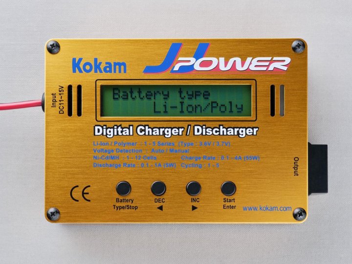

Обнаружил в своём бардаке наличие ЗУ - KOKAM JJ POWER
Можно выставлять ток заряда от 0,1А и напряжение до 30в (правда с шагом в 2в. :smile_dull: и это скорее всего не для свинцовых АКБ.) и время заряда от 1 до 12 часов (и еще вроде можно выставить количество принятых а/ч)
По этому поставил 12в 0,7а и выключил таймер.
Теперь думаю что пару суток как минимум буду его гонять, иногда переворачивая.
Как я понял сия проЦеДура нужна для выравнивания напряжения отдельных банок.
