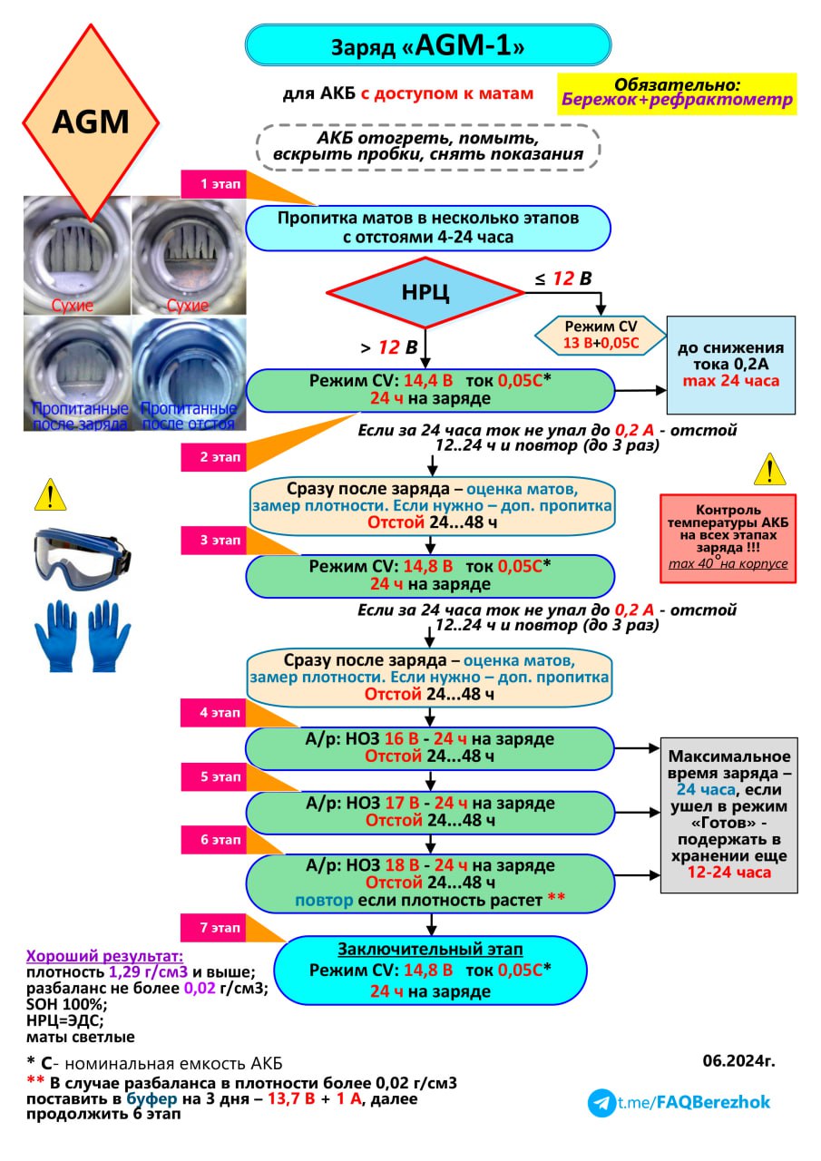

Вот так заряжают.
Добавлено спустя 7 минут 24 секунды:

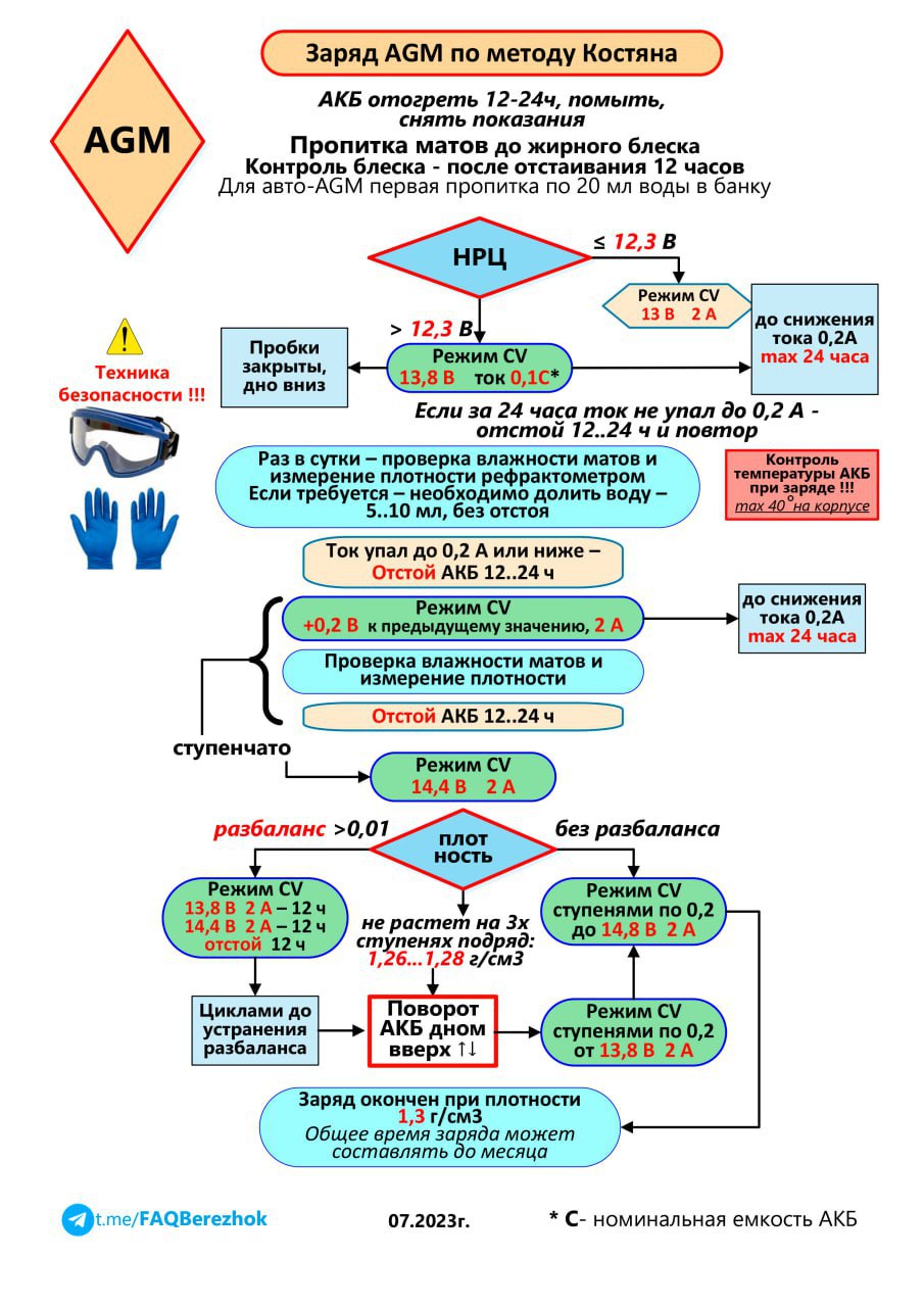

Вот еще.
АДЖМ1.jpg [ 191.88 КБ | Просмотров: 310 ]
АДЖМ.jpg [ 212.36 КБ | Просмотров: 315 ]

@bvm1954 , Ок. НО я говорил про АГМ. Там нельзя померить плотность.
@lenin2 , "Обязательно Бережок", который стоит 13700р.
Сразу НЕТ для обычного юзера.

@lenin2 , И Костяну привет (! метод)
Где для нормального обычного юзера расшифровки сокращений? Что НРЦ это Напряжение Разомкнутой Цепи, а режим CV это заряд постоянным напряжением и т.д. ....
Вот мне непонятны там все стрелочки "если---то".

И "замер плотности электролита АГМ АКБ посредством рефрактомера" - хотелось бы посмотреть на сиё действие, как "изъятие 3-х капель электролита из сухого мата" :smile_smoke:
