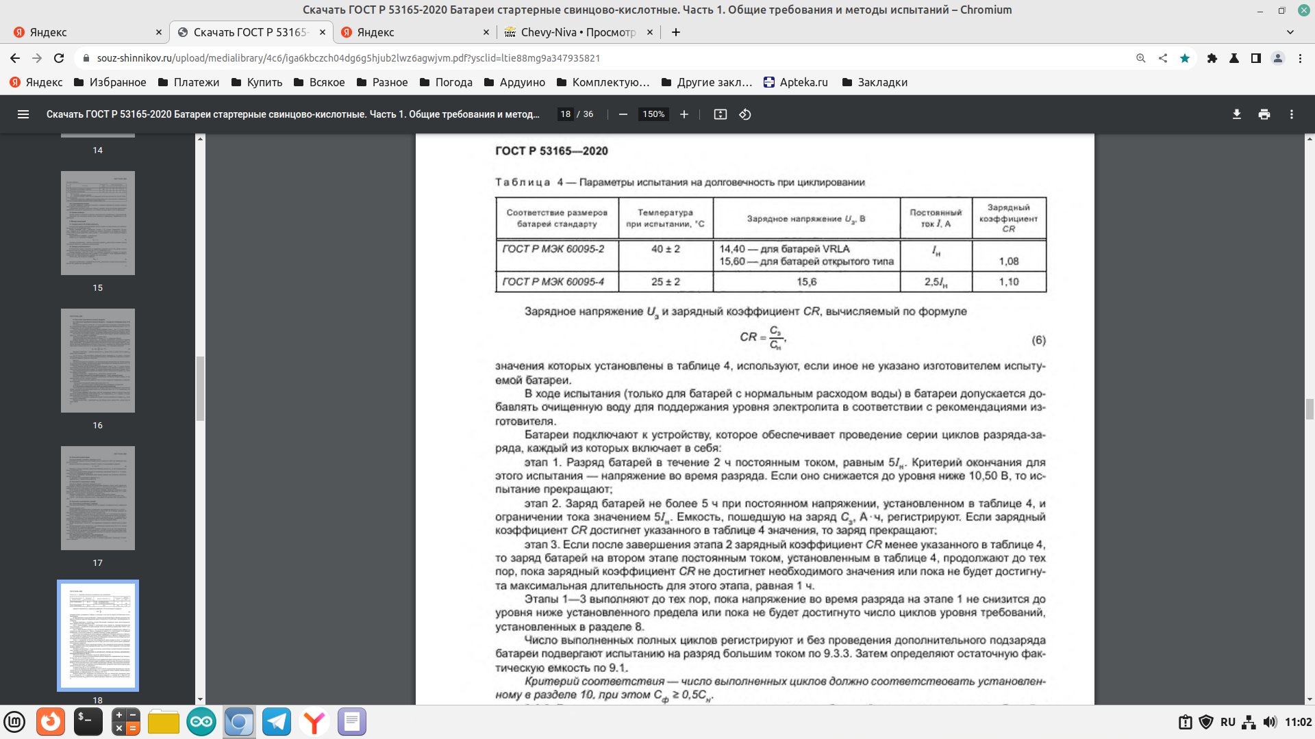

алексей 213 писал(а):
ток примерно 12-14 ампер.
Испытания на цикличность по ГОСТ
Сн - номинальная ёмкость
Сф - фактическая ёмкость
Iн = Сн / 20
Обратите внимание на значения токов и на самую нижнюю строчку, в которой указан критерий остаточной ёмкости не менее ПОЛОВИНЫ начальной.
Число циклов не менее 60 для батарей не VRLA.
Если что неясно по тексту, так номер ГОСТ указан.
Бат цикл.jpg [ 273.4 КБ | Просмотров: 336 ]

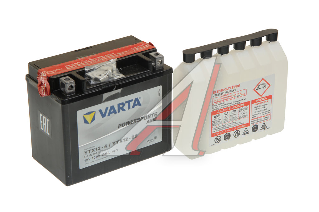

вроде бы ареометр в пропитанный электролитом наполнитель не воткнуть.
ареометр воткнуть можно, только толку от этого мало... есть такой инструмент рефрактометр... и плотность в АЖМ аккумуляторах в подавляющем большинстве с завода - 1.32. если не верите - посмотрите, какой электролит идет в комплекте с сухозаряженными мото-AGM-акб. в автомобильных - то же самое, проверено лично. что Эксайд (аком-ажм - это тот же Эксайд с наклейками аком), что варта с бошем, что другие.
АКОМ-ЕФБ, если не сильно запущены, выходят на плотность 1.30-1.32, тоже проверено лично (внимание вопрос, какая плотность с завода? )) )

электролит там сразу в стекломатах с завода?
Это вот эта емкость рядом с аккумулятором - и есть те самые пресловутые стекломаты? :smile_wink:
Как они могут
таки могут )) https://www.autoopt.ru/catalog/550697-a ... _agm_10ach
вот еще картинка на тему разговора:

@winter4x4 , Там электролит, написано же. Стекломат это такая прокладка между пластинами из стекловолокон, типа стекловаты, только намного тоньше волокна. Они и пропитываются электролитом.
Но честно говоря даже не знал что существуют заливные АГМ.
