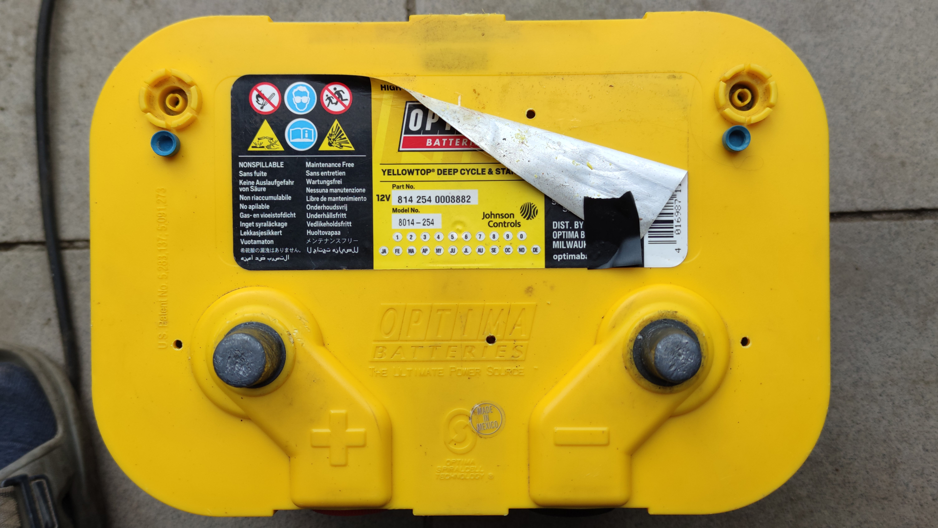

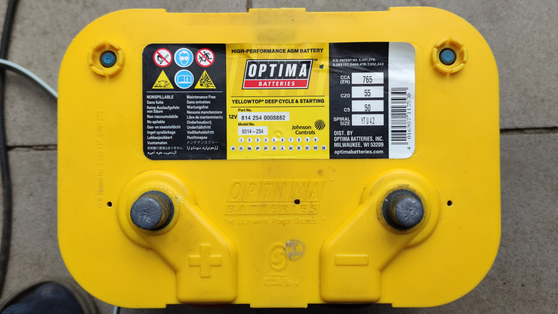

Вот те самые отверстия для доливки воды. Достаточно сверла 4-5 мм чтобы было видно поверхности стекломатов. Сверлить аккуратно и лучше с ограничителем, чтобы случайно не воткнуть в рулоны, от поверхности аккумулятора до рулонов около 15 мм. Всего надо 4 отверстия, 2 уже есть и находятся под развоздушками по углам (черные пористые шайбы, на фото уже сняты), под ними резиновые колпачки. Можно просверлить и сквозь этикетку, на 2-м фото отметил точку где отверстие, но я отклеил, ей же и закрыл потом отверстие. По окончании закрыть герметиком, или просто заклеить скотчем/изолентой.
Подсвечивая фонариком в отверстия, не торопясь заливаем воду шприцем с иголкой. Чуть видим увлажнение на поверхности - и хорош. Дать отстояться около суток и на зарядку.
Как узнать что пора доливать? Если при зарядке греется верхняя часть аккумулятора, вся или отдельные банки. Определяется наощупь или тепловизором. В качестве профилактики через 3-5 лет можно добавить 10-15 мл воды или по ситуации в каждую банку.
