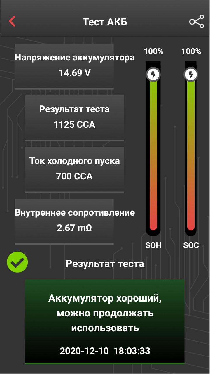

сегодня, вернувшись домой, вспомнил, что обещал сделать замеры пары АКБ...
вот сразу после глушения двигателя на клеммах штатного АКБ, прибор висит на клеммах авто, не касаясь выводов АКБ (днем снова разбирался с глюками программируемого реле дворников, для тех, кто не в курсе - периодически самопроизвольно срабатывают, год тому уже боролся с сией проблемой, вчера вылезла снова, но не суть, тема для отдельного разговора, важно то, что к вечеру напряжение на клеммах штатного АКБ было 13.8в, т.е. лто слегка подсел.. впрочем, 20-минутная поездка до дома восполнила разряд :smile_smile: )
Вложение:
замер на автоклеммах.jpg [ 108.25 КБ | Просмотров: 619 ]

утренний замер показал почти все те же цифры, только напряжение припало до 14 вольт (свинина из ЛТО соки тянет), Rвн подросло на 0.02мОм во всех вариантах замера.

Интересные 3 таблички, эти измерения связаны с твоей схемой коммутации. И я так понимаю, при 14.8в с гены.
Здесь картинки тестов, получается
1я - для своего "штатного" , понятно, что непростого.
2я - для ЛТО.
3я - для их параллели - я правильно понял?
А вот интересно, простым прибором измерить, что каждому доступно. По мойму несложно.

нет, немного не правильно.
все три замера сделаны на полноценной системе (оба АКБ параллельно)
1 - крокодилы тестера висят на обжимных клеммах штатных проводов на штатном АКБ.
2 - крокодилы тестера касаются свинцовых выводов самого штатного АКБ (борнов, кажись так они называются), по разнице с предыдущей картинкой видно, что даже переходное сопротивление борн-клемма имеет значение.
3. замер на ЛТО, опять же, снимать динамик для замеров лень, плюс тестера зацепился за стальную гайку на +выводе АКБ, минул тестера зацепил за болт, на который прикручен минусовой кабель ЛТО (т.е. от люминиевого вывода АКБ получилась небольшая цепочка из наконечников и КГ25 примерно 15-18 см)
