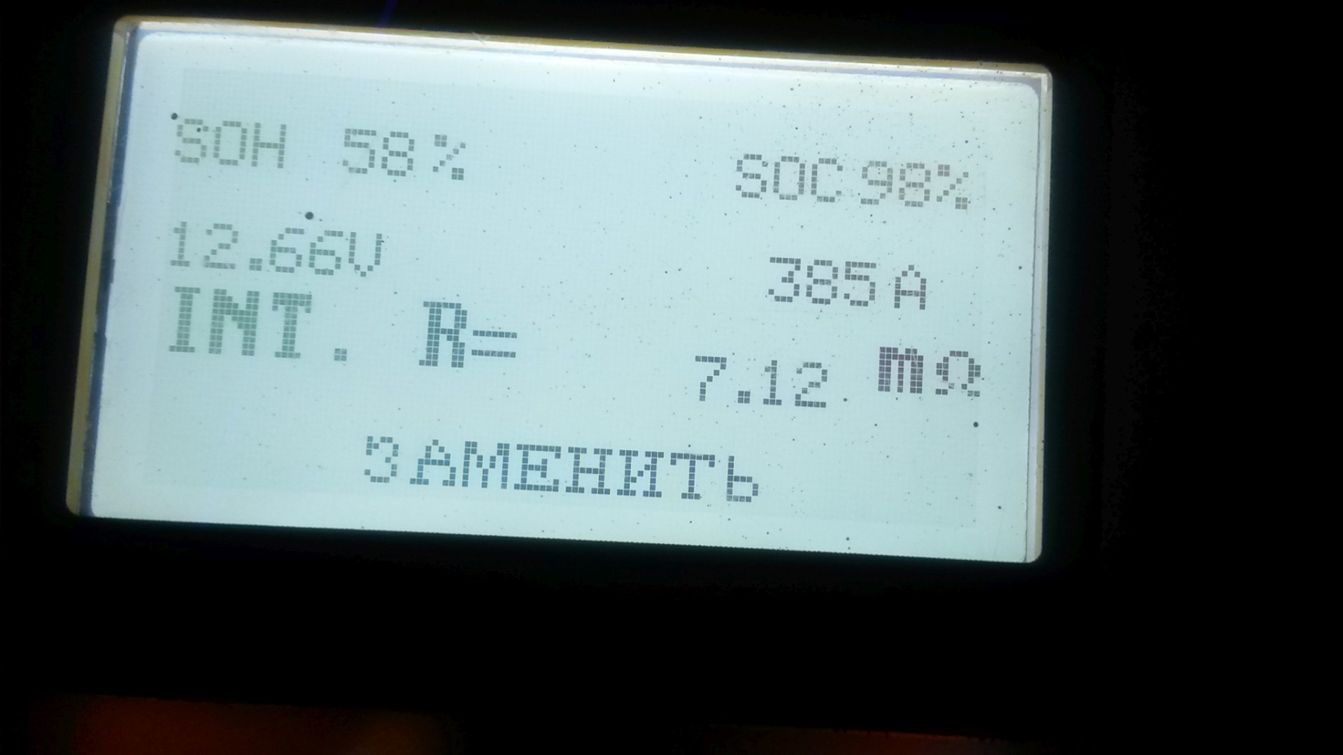

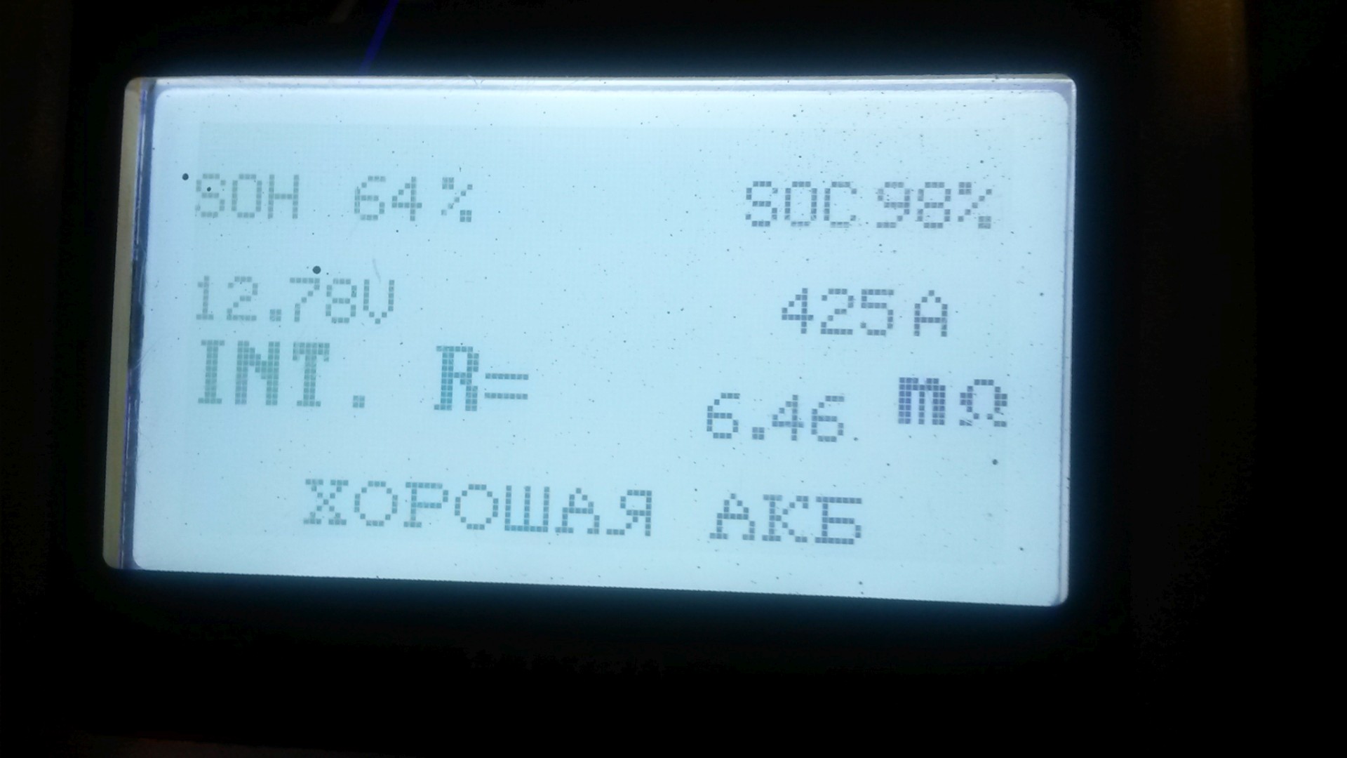

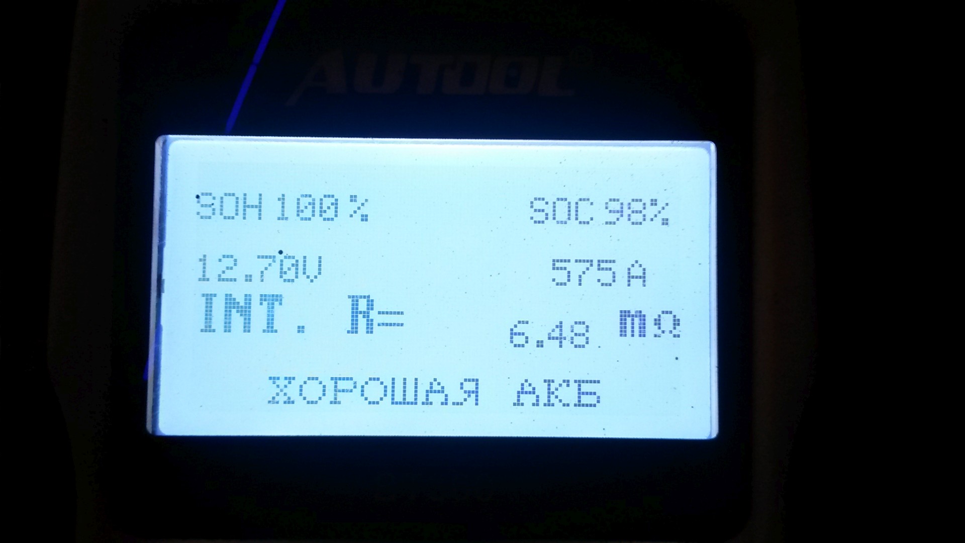

Ну вот, таки добрался до аккума, АККОМ который, с завода. Интересная картинка получается.
1 фото - свежеснятая замерзшая батарея, -15 град.
2 фото - отогретая до +15 град. батарея.
3 фото - батарея после зарядки в течении ночи током1А и последующего отстоя в течении рабочего дня.
1. холодн. -15.jpg [ 166.84 КБ | Просмотров: 457 ]
2. отогретый. +15.jpg [ 212.17 КБ | Просмотров: 457 ]
3. подзаряж. +15.jpg [ 170.94 КБ | Просмотров: 457 ]

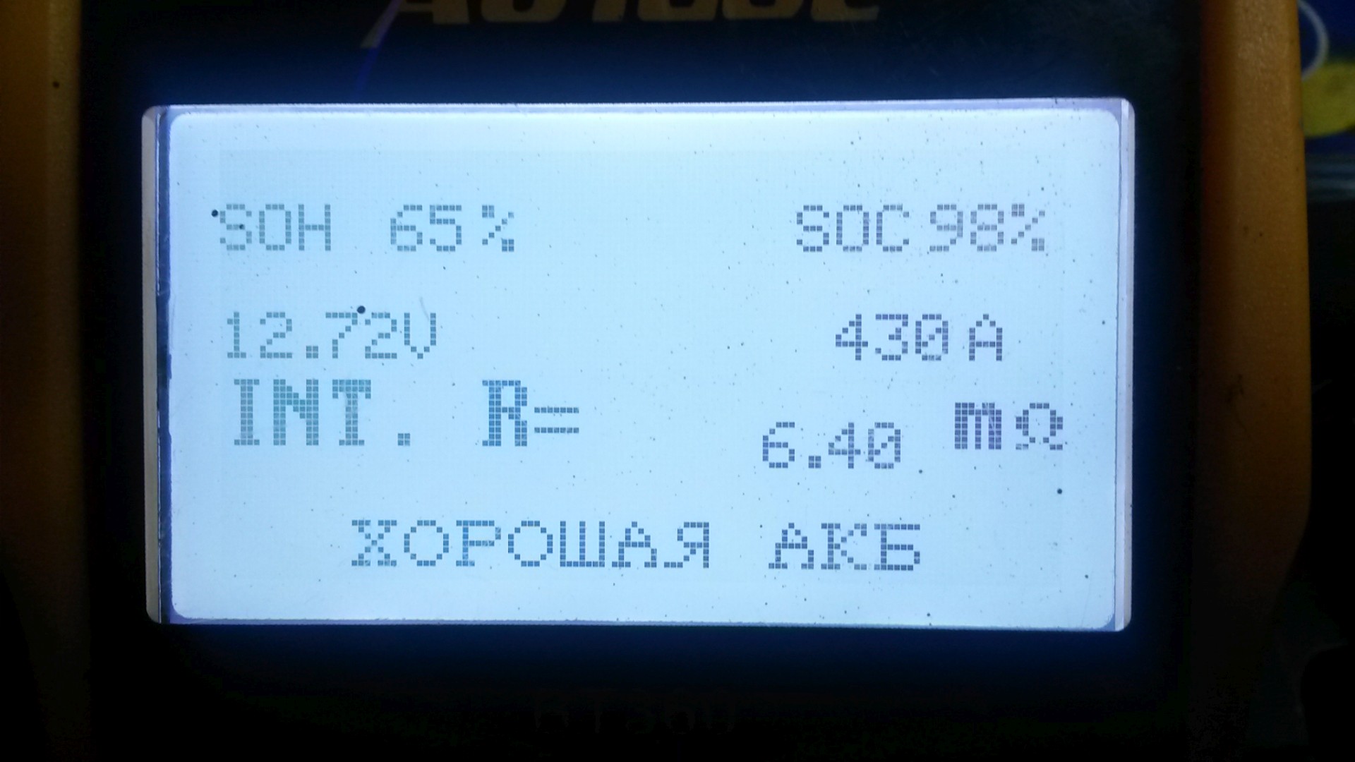

В продолжение темы штатного АККОМа. После недели восстановительного заряда малым током и отстоя в течении 12 часов. Батарее 6 лет и 4 месяца.
После восст заряда..jpg [ 163.65 КБ | Просмотров: 334 ]

@franki zagorini , Любой, сделанный по технологии Са/Са. Главное не разряжать ниже 11В, тем более в ноль.
