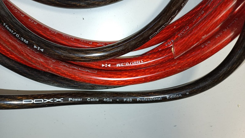

@leshak , Бери крокодилы для сварочников и провод на 16 квадрат. С магазина китайское из алюминия.
Провод у меня вот такой - без квадратов, но толстый, длинный и гибкий
"Земляные" зажимы для сварочников тоже разной паршивости
поэтому спрашиваю про то, какой величины Стартовый ток на Шеви Нива ???
провод_1.jpg [ 131.33 КБ | Просмотров: 300 ]

Ток 375 ампер в режиме максимальной мощности.в заторможенном состоянии 700 ампер.
Сечение брать из справочника. Ну так на вскидку 10 ампер на кв. Мм. Но это с запасом для долговременной работы. Чтоб не грелось
