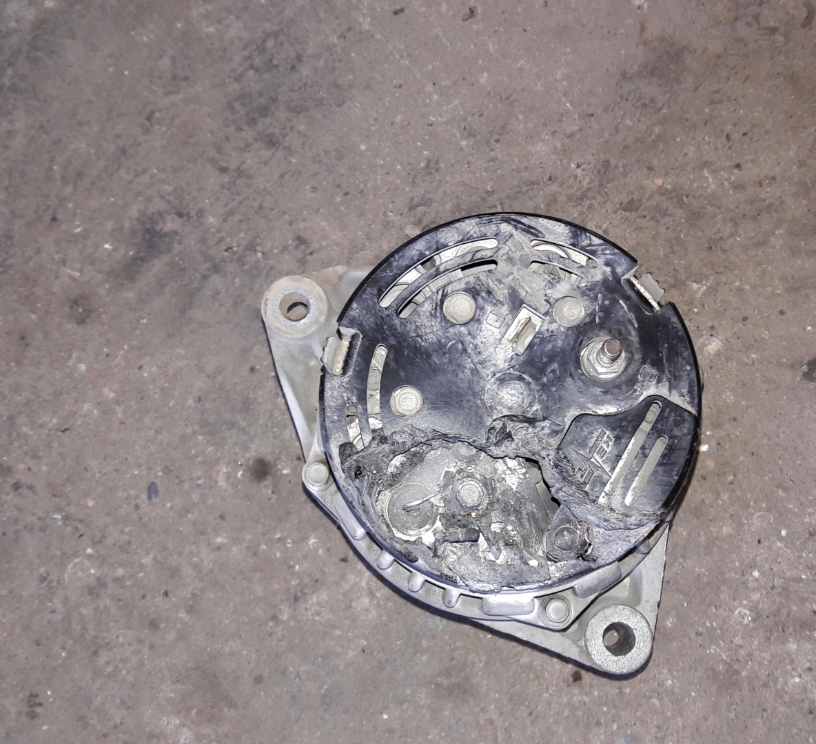

Значится такое дело.
GLC год 2007, пробег около 90000.
Гена родной. Никакого обслуживания и профилактики не делалось, за исключением пару раз протяжки шпильки контакта проводов.
Зарядку давал нормально.
Особого шума не издавал.
Немного подвывал.
Из потребителей были включены ближний свет и вентилятор на 1й скорости.
В пробке включил кондей. (+карлсон само собой).
Завоняло с под капота.
Успел воспользоваться огнетушителем, без страшных последствий. Проводка ДМРВ и силовые не погорели.
8 лет - неплохой результат для отечественного гены.
Но у кого похожие условия, то лучше менять.
Иногда бывает, что машины таки горят.
