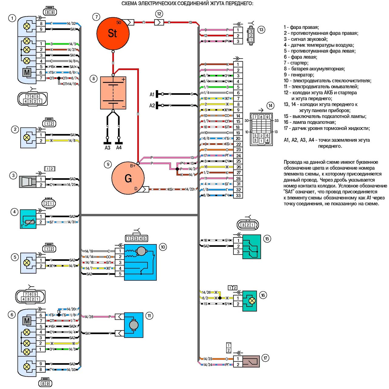

@ВВА ,
Вот здесь в принципе нарисовано грамотно, как реально нужно, по тоненькому проводу меж АКБ и геной гуляет только зарядный ток АКБ. Толстых сечений там и не нужно. Но в реале у меня с АКБ ещё провод имеется, а на гене всего 2.
И преда на 30-50а имхо там хватит, чтоб от пожара уберечься. Но это нужно проверить.
Ну, это оно и есть. Как видишь, там три провода на гене.
Открой жгут управления двигателем и найдешь там провод от вентиляторов и
Питание мозгов. Оба на + акума.
Я уже говорил где то, что с точки зрения потерь и экономии конструктив очень грамотно сделан.
Преды проигрывают.
Но, я ещё рассматривал пожарную безопасность и живучесть машинки.

полная схема
Ну, авс добавлена.
А так то- 55 комплектация схема похожа.
И ошибки те же.
Посмотри провод от акума на S8 :smile_wink:
