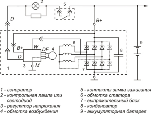

DaGGeR писал(а):
Serge N, в студию пожалуйста проверку на столе.
Сначала укажи какой РР сменил и на какой. Гены разные, РР тоже разные, схемы проверок тоже разные. Попахивает косяком при замене или браком. А на столе действительно проверяется любой РР легко и просто. Ну и хочется заметить, что Авто ВАЗ покупает готовые генераторы и никогда запчасти к ним не производил. Так, что претензии не к нему точно.

Rikki, генератор самарский причина замены РР на холостых моргала приборная панель и головной свет. Заменил на К1216ЕН1 фото есть но незнаю как выложить.
Ну вот после этого все и понеслось. Короче воткнут старый причём мерцание пропало.

DaGGeR,
Ну схема проверки такого РР чрезвычайно проста. К щёткам нужно прицепить лампочку 10-20вт на 12в. Но массу РР минус 12, на D+ подаём напряжение +10в и плавно его поднимаем до включения лампочки. При 14в лампочка должна включиться, при ниже 14в выключиться. Во всех мурзилках описан метод. Правда на шевик мурзилка вскользь как то. Для обычной нивки в мануале подробно. Ну и прозвонка прибором не должна в РР давать КЗ, между щётками и D+(у тебя похоже на это).

Serge N писал(а):
Кроме того для особо одаренных проверить РР можно на столе не устанавливая в авто.
Давай считать меня особо одаренным, расскажи, как проверить РР н/о (который 2123, с усами, "-и4" на конце) на столе? Без сарказма, реально интересно. Без использования генератора переменного напряжения, разумеется, а лишь при помощи тестера/лампочки/акб ну и прочего, что можно найти в гараже?
Rikki писал(а):
DaGGeR,
10-20Вт маловато будет. Он 5А должен уметь пропускать, 5*12=60. Лучше уж лампочку ближнего.
Давай я на пальцах расскажу.
1. Подключаем нагрузку как с обычным РР.
2.На D подаём через резистор или лампочку напряжение (РР просыпается и включает начальный ток возбуждения 250 -300ма, ШИМ модуляция).
3. К выводу W кратковременно подаём +12, достаточно проводком ткнуть. Здесь РР узнаёт о том, что гена начал вращение и РР снимает ток нач возбуждения и выходит на слежение за напругой. Меняем напряжение от 14 до 15в лампа тухнет, снижаем -загорится.
Т.е. на выводе W не надо постоянных импульсов?! Достаточно одного? Я думал, что РР н/о постоянно мониторит обороты, нет? В характеристиках изначально же было заявлено, что он начинает работать при выходе оборотов к/в на уровень ХХ не ниже 600, кажется. Правда, не помню где это читал... :smile_doh: Это будет вторым разочарованием. Первое было в том, что лампочка все-таки ему нужна...
