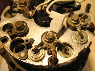

Дня два назад заметил, что появился вой под капотом...а потом и запах горелого текстолита. Думал сцепление добил окончательно (оно уже год как замены требует). БК рулит - посмотрел на напряжение - плавает от 11,7 до 13 там с чемто. Послушал моторчег. Явно вой со стороны помпы...но мине не обманешь, надо генератор снимать. :smile_bigsmile: Снял...два диода выгорели до тла. Грелся контакт вывода одной из обмоточных групп так, что поплавил пластик и видать коротнул на корпус. Поменял мост, проставил шайбы латунные. На Вывод Б+ латунную гайку с гровером и плоской шайбой присобачил. Одна беда, шайб текстолитовых купить нельзя нигде.
Работает.
Кстати, насчет ДИОДНЫХ МОСТОВ. Ну чтоб вы интеллектом давили на продавцов :smile_bigsmile: . На шнивах (с заводским генератором 9402.3701-01 (04) (верхний или нижний генератор) используется мосты двух обозначений. Первый - БВО 3-105-05 и второй БВО 4-105-01. Мосты полностью ваимозаменяемы. Первый по виду попрочнее.

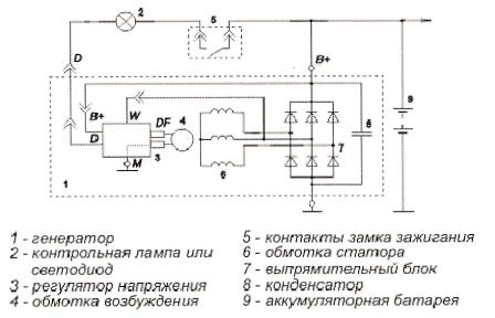

В генераторе 9402.3701-01 питание обмотки возбуждения осуществляется
через контрольную лампочку панели приборов сразу после включения зажигания ( лампочка светиться). При работающем двигателе питание ОВ осуществляется от трех дополнительных диодов ( лампочка гаснет).
В генераторе 9402.3701-04 питание обмотки возбуждения осуществляется через РН, в котором есть микроконтроллер, управляющий подключением ОВ.
Лампочка панели приборов играет ТОЛЬКО функцию индикатора работы генератора и его напряжения.
В описанном выше случае, на мой взгляд, подключение ОВ происходит с задержкой. Причину писка объяснил Апрель.
Причины задержки включения ОВ объяснить не видя генератор не берусь, но могу посоветовать, для начала, проверить/зачистить/протянуть все контакты ( болты) и обжать ( поджать) клеммы "мама" на проводах РН.

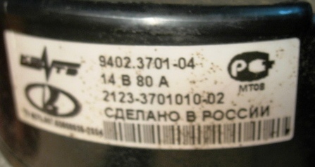

Евгений 977,
Погоди ка :smile_bigsmile: ....теперь я не пойму...
У меня генератор ВЕРХНИЙ. В нем изначально стоял мост без дополнительный диодов. Маркировка у него была БВО 3-105-05 именно такого я ненашел...ну нет их на наших рынках. Из имеющегося выбрал БВО 4-105-01. Внешне и по подключению они совершенно одинаковы (в последнем диоды и сама конструкция мне показалась хлипче)....где я ошибся? :smile_doh: Если судить по твоим фоткам, мои мосты один в один такие же...но с другой маркировкой. Сейчас пойду фоты сгоревшего сделаю.
И еще...я вижу, на фотках выводы обмоток прикручены БОЛТАМИ....у меня изначально ВИНТЫ.

GorAl писал(а):
Спасибо Евгений 977 за фоты.Теперь окончательно ясно,что никакой другой мост не втулиш,выкусив доп.диоды.Папы дря таблеткиных хвостиков контруктивно в подкове.Хотя мы много чего мОгем.Пока таких подков в магах не встречал.
Если нужда заставит, поставить на генератор 9402.3701-04 можно практически любой современный выпрямительный блок ( подходящий по посадочным размерам и номиналам диодов/тока генератора ), но с доработками:
1. Исключить ( если они есть на выпрямительном блоке) три дополнительных диода - выкусить (выпаять) по одной ноге каждого дополнительного диода.
2. Перенести клемму с рабочей обмотоки генератора ( на фото 2 первый план - на клемму одета клемма "мама" РН с белым изолятором) на новый выпрямительнывй блок при его установке.
3. Перепаять/перенести провод с клеммой - фото 3. На ответный конец провода подпаять клемму "папа". Этот провод подключается к проводу на лампочку (на приборной панели). Можно провод от приборной панели подключить и напрямую к клемме "папа" РН, пропустив через отверстие в пластиковой задней крышке, но это не очень удобно.
Все это я делал, чтобы на генератор ПРАМО на 100А. подключить РН 7931.3702И4 от генератора 9402.3701-04 ( он мне больше понравился, чем родной от 100А.). Правда РН сделал выносным ( чтобы полностью и правильно реализовать термокомпенсацию РН) и подключал его к родному для 100А генератора щеткодержателю. Но это уже другая тема....

Ну, теперь я не пойму!
Генератор у тебя верхний, без дополнительных диодов, а схему подключения даешь для нижнего - 9402.3701-01???
У меня стоят болты изначально, машина конец 2006 года.
Болты или винты - не принципиально, но болты подтягивать удобней.
По поводу выпрямительных блоков отписал выше...
Схема подключеня генератора 9402.3701-04, точнее РН
"Никогда не спорь с дураками, иначе можно опуститься до их уровня, где они задавят своим авторитетом."(С)

Евгений 977,
Ты ошибаешься. Дело в том, что у меня изначально в генераторе 9402.3701-01 (верхнем, машина декабря 2004 года) стоял блок выпрямления марки БВО 3-105-05 Р. Этот блок с шестью диодами (без дополнительных). По каталогу блок этой марки подходит и на генератор 9402.3701-01 и на генератор 9402.3701-04! Вот ссылка на изделие http://www.eniro.by/spare-bvo-3-105-05-r.html
Далее...генератор -04 тоже верхней установки. В чем их принципиальная разница, если они взаимозаменяемы на машинах с СЕНТЯБРЯ 2003 года?
http://www.pasker.ru/catalog/goods.php?id=27986
Тем более, что диодные мосты у них абсолютно одинаковы и имеют ШЕСТЬ диодов (и НЕ ИМЕЮТ дополнительных).
БВО 3-105-05 Р Мост диодный ВАЗ-2123 ген.9402.3701-01,-04 266 p - это выписка из прайса КАМАЦЕНТР http://www.avtoprice.com/price/alliance.59.htm
Поэтому вот эта фраза
В генераторе 9402.3701-01 используется диодный мост с тремя дополнительными диодами
непонятна.
