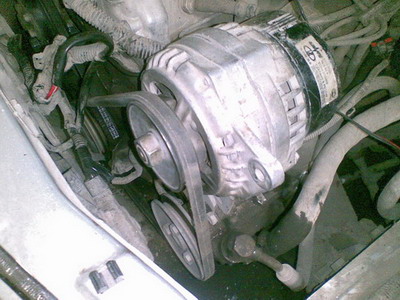

Банкир, а ремень какой длины,с проводкой как опредлился(т.е переключение генераторов и подключение верхнего) ?

А размеры скобы есть или все "на глазок"?
длина ремня по моему 1180мм должна быть, так писала Александра, но у нее гена стоял ниже и соответствеено ремень меньше. Себе пока не поставил, но думаю что подойдет 1180, т.к. разница в высоте установки гены не более 2 см.
С проводкой решил так: штатную проводку для нижнего выдерну из жгута и подключу к верхнему.
Для нижнего же поставлю доп АКБ и повешу на него доп оборудование, как воплощать в жизнь с точки зрения электропроводки и т.п. пока не думал и врядли буду. есть граммотный электрик, пусть воплощает.
аюсолютно шулай.
на коленке делали без чертежей, но размеры конечно не на глазок.
там главное что? размер крепления гены, вроде 57мм, если не ошибаюсь.
изначально хотел делать из уголка, отрезав его по нужной длине и приварив уши. Потом просверлить дыры под болт и можно приваривать.
Но когда делал уголка под рукой не оказалось и смастерили такую вот скобу.

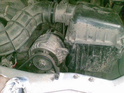

итак генератор поставлен на верх
проводка проблем не создала. Была вытащена из жгута до ДВС, дальше не нужно, ибо хватает чтобы дотащить до генератора, даже с запасом.

Сообщение Добавлено: 24 фев 2009, 13:57
    450
  •  3211
  •  26 ноя 2005, 14:34
Банкир, Молодца:smile_nod:

Intelligent, спасибо.
Первый этап завершен.
Теперь второй этап: подключение второго (нижнего) гены, установка второй АКБ и подключение всего этого безобразия.
