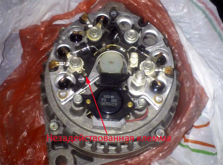

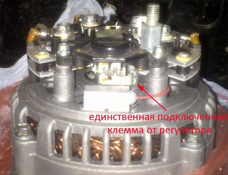

Все напутал с контактами в посте выше. Один выход с конденсатора к регуляторам никакого отношения не имеет. На старом гене с регулятора два выхода, а на новом только один (показал на фото). Как я понимаю, второй выход идет через одно из крепления регулятора на корпус гены. Вопрос: так и должно быть?
И остается открытым вопрос по незадействованной клемме с двух верхних диодов (показал на фото). Для чего она нужна? В электрике не так силен, но на сколько я понял из выше приведенной схемы, этот контакт как раз должен быть соединен с регулятором. Правильно?
Купил новый регулятор с двумя выходами. Буду экспериментировать в выходные.
Буду рад любым комментариям, советам, разъяснениям.
Новый РР с 2мя выходами так просто не подойдёт. Нужна некоторая переделка. Твой новый генератор несколько устаревшей конструкции. Но можно легко переделать его под твой современный РР. Например так.
http://www.niva-faq.msk.ru/tehnika/elek ... 23-214.htm

Посмотрел маркировку нового генератора. Как и предполагал - 7712.3701 105А.
Доработал как по ссылке выше: заменил реле, исключил доп.диоды из общей цепи.
Напряжение повысилось, но не настолько, сколько нужно.
Было 13,3-13,4 без нагрузки (13,1 с ближним).
Стало 13,8 без нагрузки (13,6 с ближним).
С крепления гены идет доп. масса на акум. Без нее напряжение еще ниже на 0,1-0,2 В.
Буду обратно ставить старый гену на 80А и продолжать эксперименты с этим на 105А
Подскажите, знающие люди, замена всего диодного моста поможет решить проблему?
