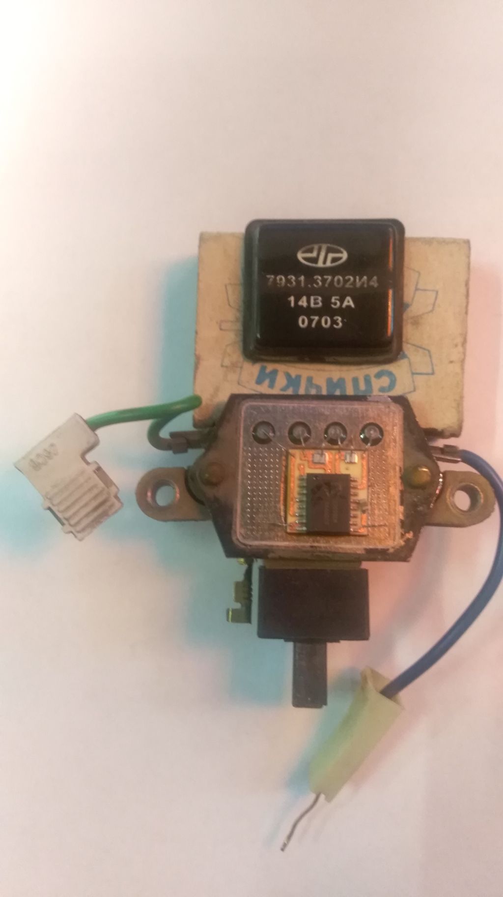

О какой РР. Видно, что сделано на высоком уровне. Над микросхемой беленький квадратный полевик безкорпусной, я так понимаю. Видно, что микросхема подпалена.
Запросто. Потому как биполярный транзистор - это прибор, управляемый током базы, а не напряжением.
Поэтому режим насыщения достигается при токе базы, превышающем величину, прямо пропоциональную величине тока К-Э и обратно пропорциональную коэффициенту усиления.

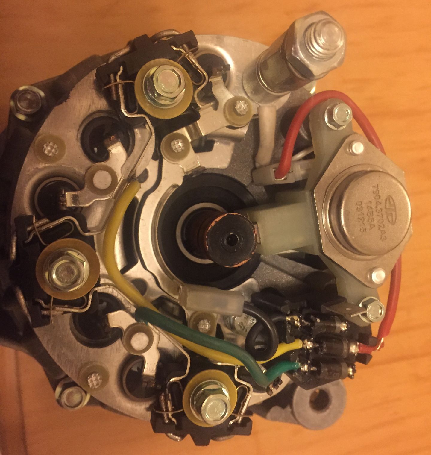

Посмотри на сайте втн габаритные размеры щеточного узла, посадочные отверстия, сравни со своим.
Из набора инфы, у тебя, получается как раз то, что я приводил в ссылках и Rikki.
Щеточный узел 99% что подойдет. Эти размеры уже чуть ли не стандартом стали.
Без любых переделок тебе подойдет 9402.3702-02. Он на 14,3 в. У него, кстати, термокомпенсация маленькая, -4,5, что есть хорошо.
Так же подойдут 9111.3702, 9111.3702И2. Они на 14,4в, имеют доп. Проводок для слежения за напряжением на плюсовом болте. Только клемма на нем на М6. Придется на М8 рассверлить или заменить. Термокомпенсация маленькая.
Подойдет 9333.3702-02. Он на 14,3в, с доп.проводком, тоже рассверлить. Термокомпенсация маленькая.
Любой из этих трех. У каждого свои небольшие плюсики и минусики.
Какой больше понравится:-) .
Еще имеет смысл обратить внимание на допдиоды и проверить, чего там китайцы нагородили.
А то окажется, что дело было не в бобине...
Временно поставить 3-уровневик, проверить будет ли с ним работать, как вариант.
Отыскал фото в инете КЗАТЭ 120, по фото устройство копия моего.
Из всех перечисленных регуляторов, Вы бы какой именно выбрали?
Попутно, вопрос. При установке любых перечисленных регуляторов конденсатор под регулятором остаётся? А то смутило "9333.3702-02 - В своём составе регулятор имеет помехоподавительный конденсатор."
И чем желательно смазать контакты фаз от окисления?

@LKeeper , Конденсатор лишним не бывает. Оставляй.
Добавлено спустя 1 минуту 26 секунд:
Цапонлаком.

Цапонлаком.
Лак точно не подойдёт, используются пружинные зажимы. Нужна смазка между пружинной пластиной и фазой.
Добавлено спустя 6 минут 22 секунды:
Нашёл ответ: "9333.3702-02 - Также возможна установка регуляторов данного типа вместо регуляторов напряжения 9402.3702, 9402.3702-01, 9402.3702-02 с демонтажом штатного помехоподавительного конденсатора. "

Да, я б конденсатор тоже оставил, если все влезает.
РН поставил бы либо 9402, либо 9111.
9402 хорош тем, что вообще ничего допиливать не надо.
9111 чуть получше с напругой, но клемму М8 надо.
Короче, себе б поставил 9111, т.к. пилить для меня не вопрос,
а сдавать продавану не собираюсь.
Смазка - где-то видел Liqui Moly для клемм. Кто-то на форуме мазал, фотки выкладывал.
Себе в гене ничего не мазал.
А так под капотом места масс литолом обработаны, и все нормуль.
2123 GLC снежка 2012г. ДХО, АНЦ ISAI, пищалка ручника, маслоотделитель РХХ, чип Е4.
