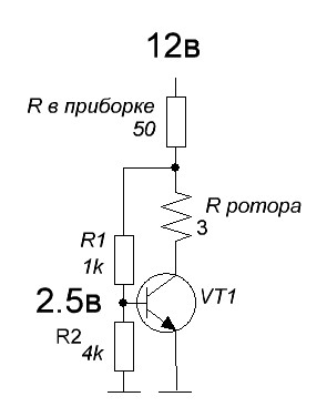

Исходные условия - напряжение питания 12 В, падение напряжения на обмотке возбуждения при протекании тока лампы около 0,5 В.
Какое должно быть напряжения К-Э ключа в РР чтобы лампа горела практически в полный накал ? И какому режиму транзистора будет соответствовать это напряжение ?
Так сколько ? Почему у машин с аналоговыми регуляторами контрольная лампа горит практически в полный накал при включенном зажигании ?
Подсказка из справочника.
КТ829 Uкэ нас =2в Uбэ нас =2.5в
Дополню вашу копилку знаний. Указанные величины приведены для тока коллектора 3,5 А, что примерно в 20 раз превышает ток начального возбуждения.

И так, ты утверждаешь, что транзистор в РР находится в насыщении в режиме начального пуска. Для ген с доп диодами.
Я правильно сформулировал тему дискуссии?
Опять апломб появился. Подсказка не помогла. Там соотношение цифирек важно.

Смогёшь посчитать какой потенциал будет на коллекторе?
Сразу скажу, 4.1 кОм стоит внутри каждого кт829. 1кОм в РР.

Упрощу задачу. Измерьте напряжение на клемме D генератора с аналоговым регулятором при включенном зажигании. Измерять надо относительно корпуса генератора и на исправной машине. Контрольная лампа должна гореть.
Хм... Вообще-то даже без схемы только по справочным данным коэффициента усиления можно было догадаться, что транзистор составной.

Стало быть не могёшь. Или увидел свою ошибку. Надеюсь второе, все ошибаются. Нет там насыщения и не может быть, в принципе.
В схеме 2.5в указано просто из справочника, это для мощных режимов, самого плохого транзистора. Номально там 1.2-1.5в для наших слабых токов. На выходе D - наших ген, в режиме начального пуска - хорошей можно считать напругу 2.5в и ниже . Это проходной балл при тесте РР с допдиодами.

Слив засчитан. Вы даже напряжение на клемме D измерить не в состоянии. А там... :smile_wink: ... аж 1,2-1,3 В. Причем в этих 1,3 0,5-0,6 В приходится на падение напряжение на обмотке возбуждения. Итого напряжение К-Э 0,6-0,7 В при включенном зажигании.
Отмечаю, что даже при напряжении на клемме D всего-лишь 1,3 В контрольная лампа генератора светится заметно слабее, чем лампа заряда аккумулятора. Как-никак разница в мощности 20%.
Попробуйте кого-нибудь убедить, что Uк-э=0,7 В - это не режим насыщения.
