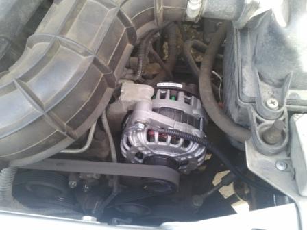

Добрый день.
Приобрёл генератор БОШ который сейчас с завода ставят.
Хотелось бы уточнить.
Клемму меняем на ту которая налезет на 8 мм болт? Вопрос где взять ?
А вот что делать с двумя проводками так и не понял ?
Заранее благодарен за ответ.

Извиняюсь...
В общем-то, остается переобжать клемму под болт 8мм и терпеливо ждать удобного момента, чтобы быстро махнуть генераторы с кронштейнами. Добавлю инфу про контакты разьема: возбуждение подключать к контакту 1, а контакт 2 никуда не подключать и просто изолировать.
а там контакты подписаны ? И колодку где такую взять? Или проще спаять скрутить ?
Подошёл разъем задней скорости ваз2108.
Спасибо

Установил генератор БОШ, который сейчас идёт в запчасти и на новых машинах.
Обошёлся примерно в 4800 у официалов.
Старый генератор, пробег 120 т.км. (кто нибудь знает, что за очень мелкий разъём к которому ничего не было подключено?)
Новый генератор
С разъёмами разобрались, опять же интересно зачем второй разъём в колодке.
Старый генератор не разбирал, но свист небольшой при вращении от руки присутствует. Люфта особого оси не заметил.
