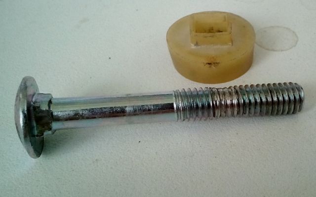

Собственно вот он, виновник "торжества" - плюсовой болт В+ из моего генератора:
Комментарии тут излишни, все по фото видно.

Вчера бортовой запищал об аварии борт сети, напряжение при отключенных потребителях 12.0, при включении света и пр. потребителях падает до 11,8. По совету старших товарищей сняв корпус воздушного фильтра, для облегчения доступа к генератору и его разобрал. Все как у всех болт ослаблен весь в коррозии. Зачистил болт, втулки, клеммы, шайбы, все собрал затянул. При первой заводке напряжение борт сети 14.1. Видимо необходимо произвести доработку описанную выше. Пластиковая втулка болта при нагревании деформируется и болт прослабляется, что приводит к нагреву и дальнейшиму прослаблению...
Следите за болтом :smile_nod:

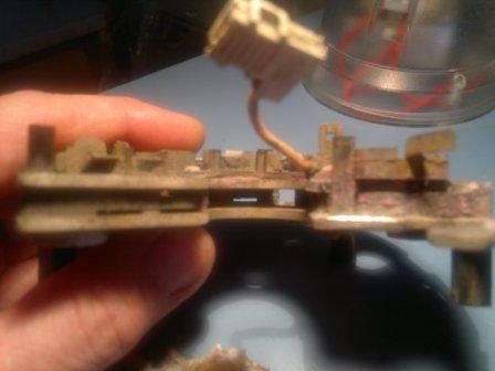

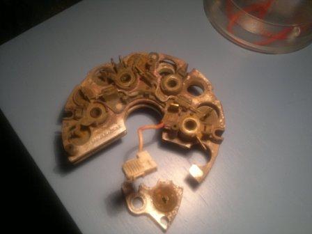

У соседа по гаражу, данная переделка привела к печальным последствиям! Отломился кусок ослабленной положительной подковы,вместе с диодом! :
Фотку сделаю зафтра.

LыSыЙ,
Причина такой поломки - фанатизм твоего соседа по гаражу. Он своими руками всё и отломал. Несерьёзно думать, что прикрученный провод создаёт существенную нагрузку. :

="LыSыЙ"
Этож скока ж силы хочет быть в человеке!....
У меня был знакомый, который выворачивал покрышку наизнанку, чтобы дырку заклеить (работал в шиномонтаже), при этом непринужденно болтал с клиентом, не сбивая дыхания. Люди на него посмотреть ездили!...
Ну если серьезно, то толщина шины достаточна для одного болта М6, а вот "усиление" двумя шинами через легкоплавящуюся пластмасску - весьма спорное преиьущество!
Хотя отломившаяся часть шины могла быть прослаблена локальным перегревом из-за плохого контакта... Кто знает? : :smile_doh: :smile_cool:

Канешна спорить можно сколько угодно,но при ближайшем рассмотрении я увидел, што положительная шина гораздо сильнее из сверлена чем отрицательная, и отломившейся кусок держался на четырёх тоненьких перемычках.
Я на своем гене сделал такую же переделку, и кажецца што с переделкой должно быть лучше, но факт остаёцца фактом! :
