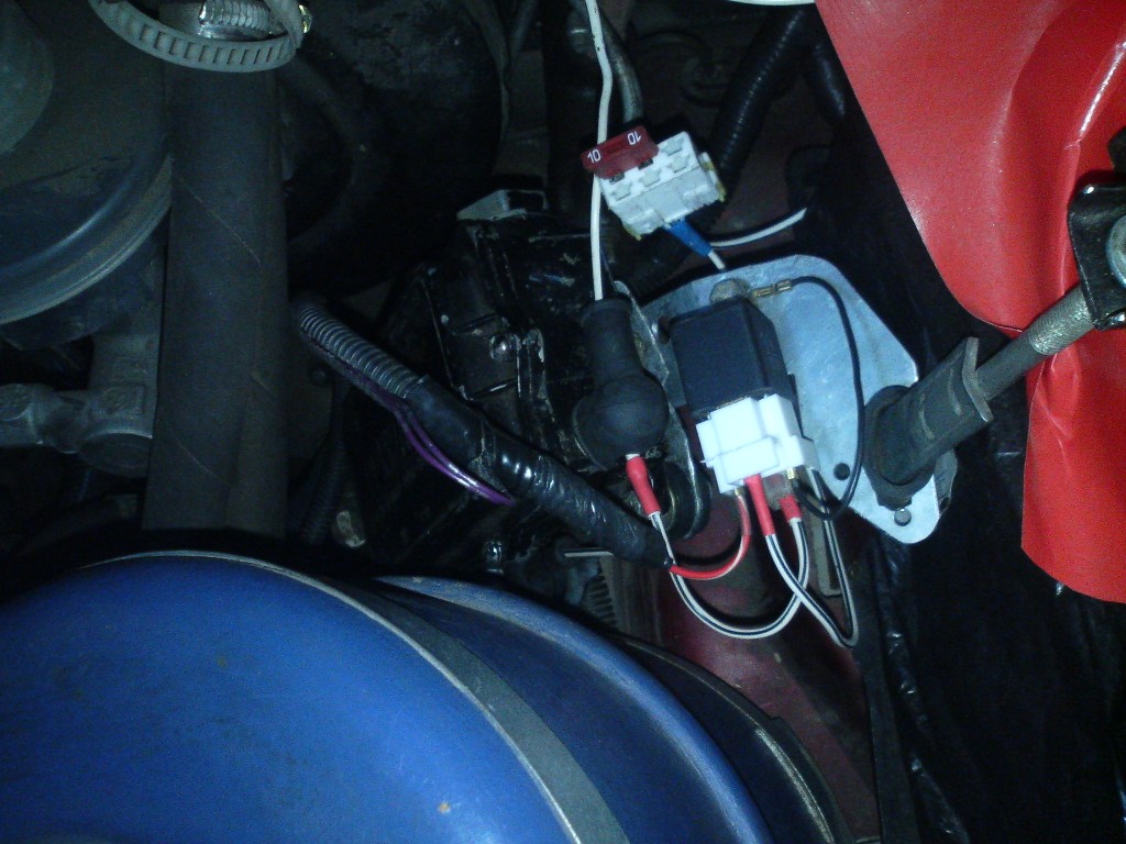

bvm1954 писал(а):
Генератор 9402.3701-01, трехуровневый РН. Все контакты протянуты. Весна. Тепло. Включаю кондей на лёгком внедорожье, чтобы был подпор с прохладой и пыль в салон не пёрла. На сегодня желания заменить генератор на более мощный не возникало. Не вижу причин.
Тоже установил "выносное" реле:
Доволен, как 13 слонов, накрытых танковым чехлом. :smile_giggle:
14,18 - 14,22В без нагрузки. 13.76 - 13,78В со всеми потребителями, независимо от оборотов коленвала (карлсоны не включаются, уже забыл про них).
Немного громоздко, НО! советские "номерные заводы" - :smile_muscle: !!! Этому РР-132 почти 40 (сорок) лет!
Жалею об одном - долго собирался установить. Сам виноват. :smile_devil:
